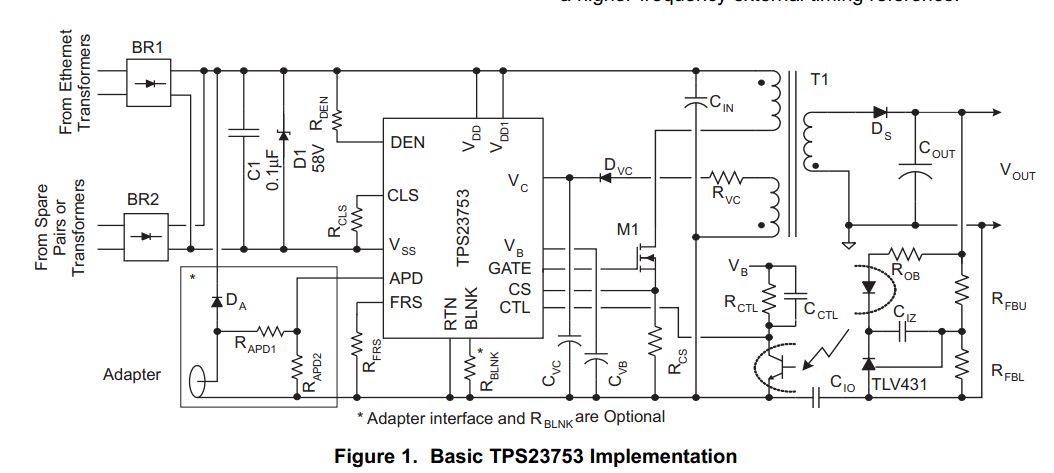

反激电路的电压尖峰的主要是由于漏感储能,另外就是电路中的寄生参数共同作用。能否提供一下你的测试数据。
你好,我的设计也出现了同样的问题,输入电压DC24V,反激电路电压达到惊人了180V,让人费解,是否哪里需要设置?
你好,
改改你的变压器喽,测测漏感多大先。
如果尖峰还是很大,加个RCD钳位电路吧。
钳位电路还是推荐要上的
请问漏感怎么测 谢谢
很简单,副边短路,用LCR测原边,原边短路,LCR测副边
