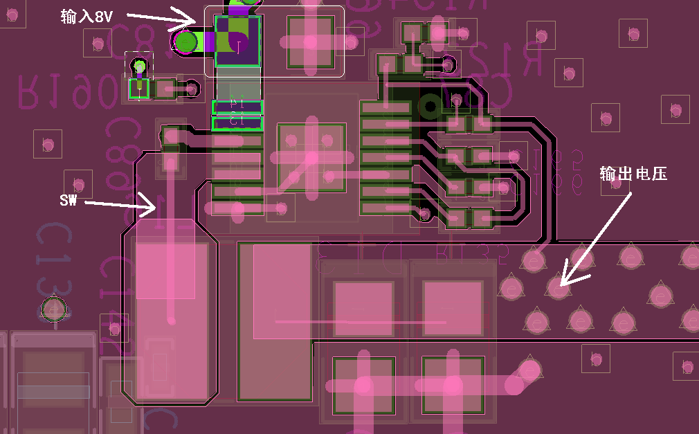

请教TI技术人员,最近一个板卡,板载电源芯片用的是TPS54525。8V输入,转5V和3.3V输出。
3.3V那一路输出是好的,5V那一路没有输出。电路图都是用TI官网的计算软件计算出来的。电路图如上面的附件。
做过的尝试有:更换芯片,无效果。把输入输出电容换成电解电容,无效果。芯片周边的电阻焊下来测试阻值都是对的。增加SS电容从0.01uF到0.1uF,无效果。
把3.3V那一路的芯片换到5V这边,5V还是无输出。以上尝试均无效果。

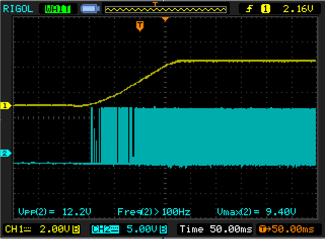

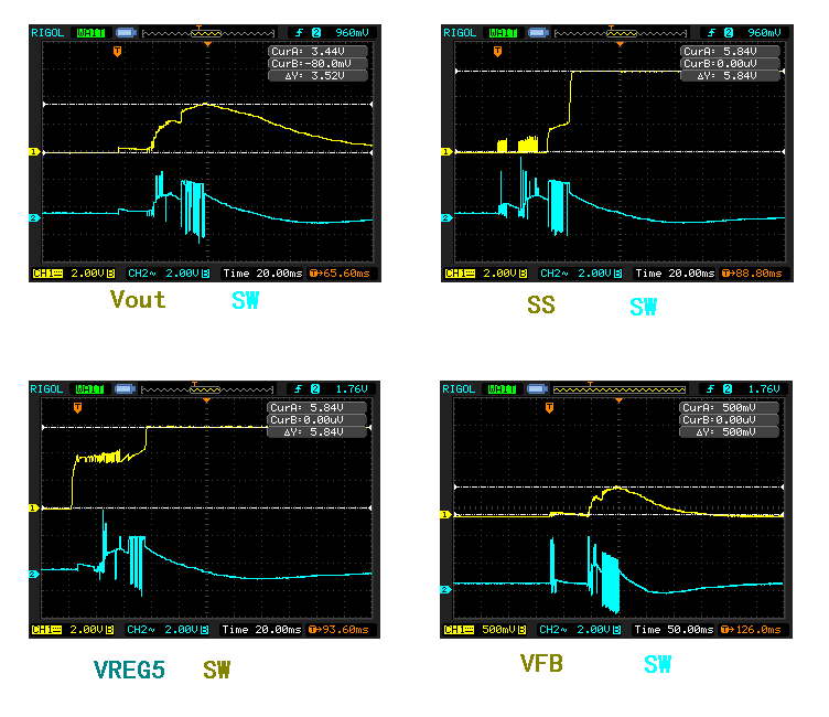

用示波器测试发现,上电瞬间,输出电压会爬升到3.4V左右,之后掉下。输出为0。不能达到5V。好像是芯片进入某种保护模式了。
测试芯片的各个管脚:SW无方波输出,VREG5有5.47V的电压。EN电压是8V(通过电阻拉到VIN)。
所以,目前看到的现象是:芯片有VIN,EN也拉高,内部的LDO电压也正常,就是不输出SW的振荡波形。
