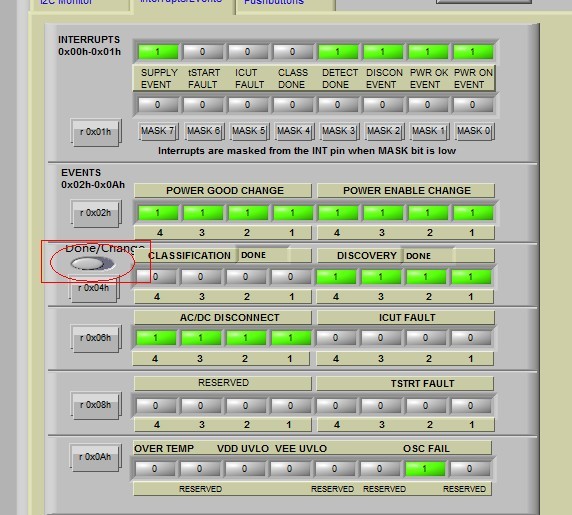

咨询TPS23851评估板 GUI上的 classfication   discover 上的  done/change键是由哪个寄存器控制的??? 0x04h\0x05h寄存器都是只读的   没搞懂 ?  还是别的什么??
  • 04H是只读的,, 05H是读完清零的. CLSC1-4为1时,表示相应的口至少有过一次分级事件发生。DETC1-4为1时,表示相应的口至少有过一次检测事件发生。这个只是利用GUI来查看TPS23851的各个端口的情况,不用理会DONE/CHANGE这个按钮。
  • 但是 我把这个按键拨到DONE时,设置成auto模式时,然后点击0x19 POEWER 使四个端口on  能使四个端口供电,   但当按键拨到CHANGE时,无论怎么设置都不能使端口供电,所以很纳闷是怎么个情况???
     应该只要设置成auto模式,使0x19 POEWER 使四个端口on  即可使端口供电,出现这种情况很纳闷!!
