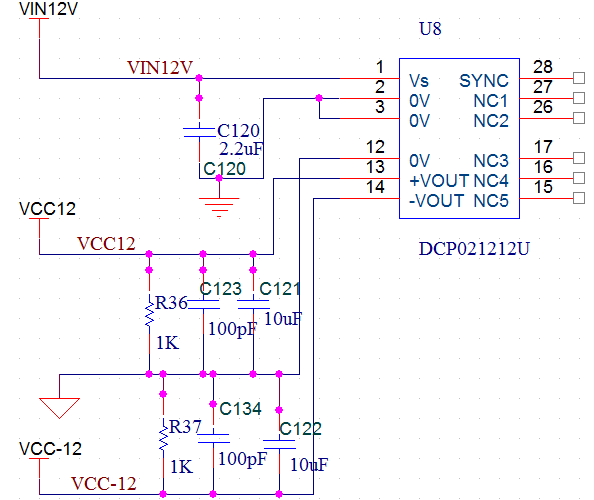

最近使用了一片DCP021212U的片子,输入VIN12=12V,电阻电容如原理图,电容都为陶瓷电容,电阻为0603贴片电阻。但是输出VCC12在13v左右,VCC-12V输出始终为零。希望各位指点一下。
补充一点,如果芯片不是从TI官方途径获得可以先按照以下帖子的方法申请一下芯片排除芯片质量的问题。
http://www.deyisupport.com/question_answer/analog/power_management/f/24/t/22356.aspx
Hi
另外要注意的是这个芯片是2w输出,也就是你的负载公共加起来不能超过2W,即每路电流不超过83mA。
负载过大会导致输出电压偏低,甚至于低到0V.
