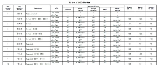

bq500210的LED选择模式,不同的电阻对应不同的同能。比如42.2k对应的功能有“Generic+CS100+CS90+CS6min”,请问这个电阻必须精确到42.2k吗?如果是47k的话,对应的功能是“Generic+CS100+CS90+CS6min”还是“Generic”,期待你的回复,谢谢。
  • 你好:
    LED选择模式,主要是用来反应wireless power 当前的充电状态,比如:CS100指的是充电已完成;具体见datasheet
    的第15页。建议你使用接近表中的电阻值,为能充分显示不同的充电状态,建议使用接近42.2K的电阻,可以使用几个
    电阻串联去获得或使用43K。
