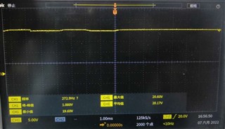

蓝色是开启控制信号,黄色是LM3150输出电压。
可以看到,在开启时,电压被瞬间拉低。
负载为激光器,开启频率3MHz,占空比50%
LM3150输入30V,输出22.5V/4.5A。
尝试了加大前馈电容和输出电容,没有效果。
请问还有什么思路可以改进?
附电路图。

蓝色的控制信号,是接在激光器阴极的NMOS的gate上,控制NMOS开关的,LM3150的输出电压是直接接到激光器的阳极的。
当脉冲数量较少时,LM3150的输出电压是稳定的;当脉冲数量增加后,如图,黄色是LM3150输出电压,在激光器开启时,电压出现了跌落的情况,关闭时,电压回升。
脉冲数量较少和较多的情况,激光器工作的峰值电流是一样的。

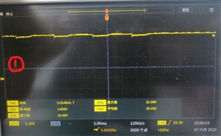

加大输出电容,可以减小电压跌落的幅度,但是整体电路的工作电流不稳定。在没有加大输出电容时,整体工作电流1.5A,加大输出电容,整体工作电流会慢慢增加到2.3A,然后慢慢减小到1.5A,之后电流又上升到2.3A,一直循环。

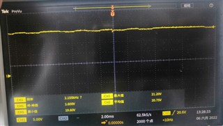

Rlim=2.2k,Cout=33uF,Cff=200pF,Ron=680k.图示是激光器阳极端的电压。
目前的问题,该电路工作一段时间(3分钟)后,整体电路的工作电流,从1.49A到2.1A之间,来回变动,

我再次对电流变大的原因作了测试,发现电路在运行几分钟之后,LM3150输出端的电压,原本在激光器开启的时候被拉低的部分,出现拉低程度减小的情况,电压抬高了大概0.5V,导致激光器的工作电流变大很多,从而导致整体电路的工作电流变大很多。
为什么工作了几分钟之后,LM3150输出电压在激光器开启时被拉低的部分,电压会逐渐上升,从而被拉低的情况出现了缓解。
图1是刚开始工作,图2是工作几分钟之后,LM3150输出电压
这是最新的测试结果。目前猜测是激光器的原因,导致整体电路出现大电流的情况。
