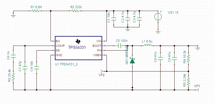

tps54331能否通过电路设计,将电路设计成buck-boost拓扑,能实现电路的负压输出吗?提供电路图,看可不可以,谢谢!

或者你可以参考以下TI的一篇关于“降压芯片用作升降压应用的文档”:
http://www.ti.com.cn/cn/lit/an/zhct053/zhct053.pdf
而TI常见的降压芯片用做负压或者说是升降压的设计芯片,有TPS5430, TPS54160系列,以及其40V耐压版本TPS54140.
