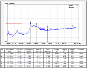

對電池1.5A充電的條件下, EMI測試在143MHz & 175MHz的頻段能量很高
如下圖
沒有充電的量測, 如下圖
請問BQ25883 Charger IC也是Boost Power IC的架構,請問有什麼周邊設定可以改善BQ25883在充電條件下
帶出來能量.

您好,请参考下面文档,有助于减少电磁干扰问题。确保10nF SYS电容尽可能靠近IC将最有效地减少EMI。如果仍然不足,可以添加缓冲电路,但这可能会以牺牲一些效率为代价。5584.BQ2588x Schematic Checklist.pdf
