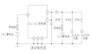

我们希望使用LM5116调试出一款 24V-12V的DCDC电源控制器。但是现在遇到了困难。当按照下图接线时,如果首先接上12V蓄电池,然后再接通24V蓄电池,那么DCDC电源控制器是不能启动的。如果先接通24V蓄电池,再接12V蓄电池,则可以正常启动。
请问有什么解决办法么?

能否将电路传上来看一下, 就示意图而言,不建议这样连接,负载接电池的情况是需要做横流充电的设计,从电路示意上看不应该这样连接。
