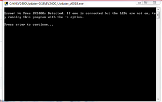

你好 ,Ti工程师:
在使用过程时,EV2400中MSP430F5529器件损坏。在更换器件中
,进行EV2400 Firmware 更新,一直失败。提示如图所示,这个-s option 在哪没找到。

您好,可以参考下面帖子的内容,希望对您有帮助
