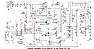

LM541芯片Buck级输出HD和LD驱动信号应该是不带死区时间的,想问一下TI给出的参考设计当中,这个死区时间是如何实现的呢?
是利用这个的RCD电路实现的吗,这样存在哪些问题呢?
Hi
deathtime通过芯片time脚来控制,这里的电路有可能是为了消除驱动电路上的noise.
