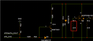

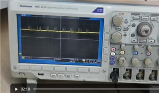

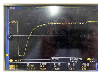

1、放电状态下断开充放电MOS时,BQ76952的47号管教BAT的电压状态图,正常时50V,尖峰顶端大概58V;
2、充电状态下断开充放电MOS时,BQ76952的47号管教BAT的电压状态图,正常还是50V,最高大概56V;
目前的问题是:

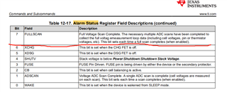

在放电状态下断开充放电MOS会导致BQ76952无法采集单体电压,通过读取Battery Status Register得知POR被职位了,只要让芯片重启后则回复正常,且这种现象只发生在放电状态下断开MOS时,充电状态下断开MOS管不会出现这种情况。
MOS管没有连续开关的情况
