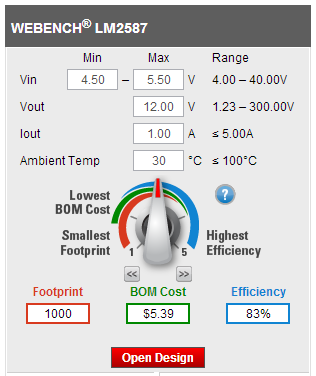

我是完全按照官网和别人的参考搭的电路,做好以后第一次忘了连接两个线 一连接芯片马上给干到不知道几百度了 反正很烧 然后 芯片烧了 很郁闷~~~~~~~~~~~~~
第二次又重新弄了一个,东西是好了 而且空载的时候电压也能升压没问题,不过当我接上负载的时候电压一下就拉低了 而且电压不管怎么往上调,都给拉到6V左右,然后我拿掉负载后,测量电压 竟然是30V左右 怎么回事啊
虽然下图电路与官网上的有出入 但是基本原理一样 也不应该出现那样的问题啊

你具体的规格是多少? 如输入电压范围? 输出电压/满载电流?
关于电路设计,你可以用TI的仿真软件webench, 输入参数即可得到电路图,包括零件规格,甚至可以选零件等等。

另外电源芯片对layout很敏感,建议你layout PCB板,然后焊接测试。不建议你在面包扳子上搭电路测试,很容易出问题。
