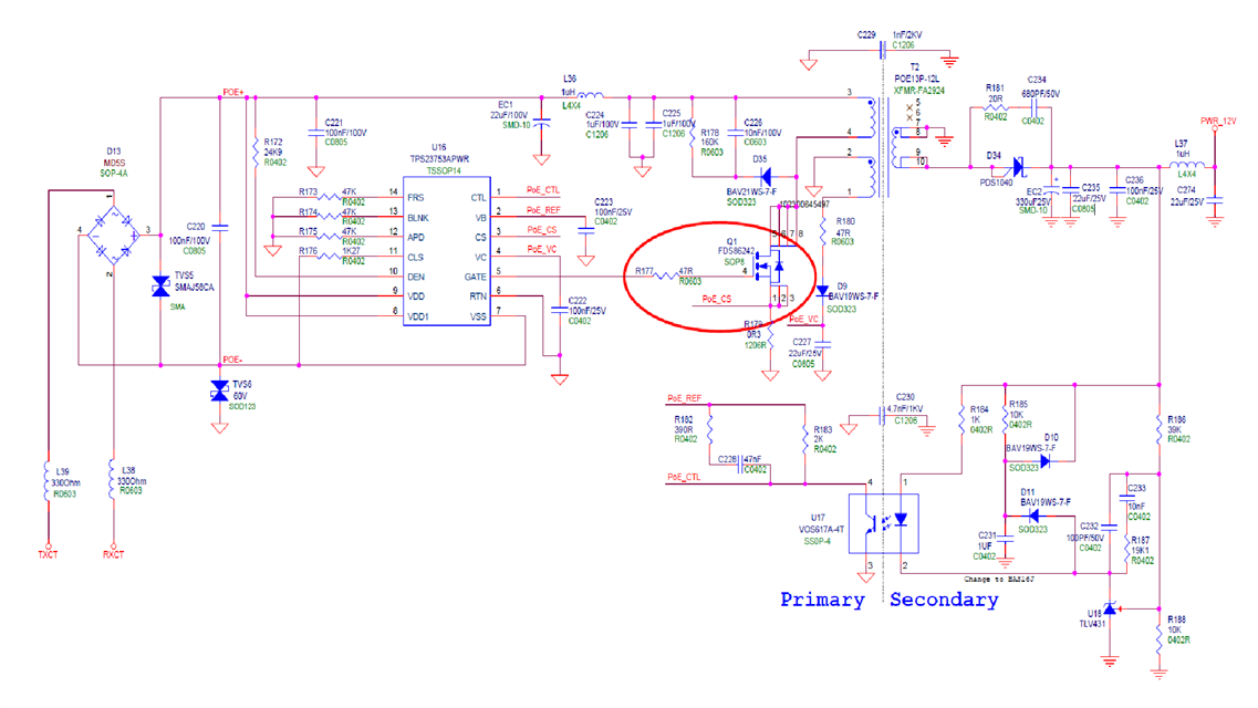

hi 老师们,
客户用TPS23753A,设计12W输出,电压12V电流1A。
现设计发热严重。在输出2W时,芯片温度达到50℃以上,红圈中mos也达到67℃。
请帮忙建议如何改善设计。谢谢
  • Hi
        R177是4.7ohm吗?  选择的MOS,  建议Rdson以及Qg都尽量小一些。
        芯片的主要功耗是驱动输出,所以如上确认Qg,  另外就是看芯片PIN脚输入电压是否有过压的情况(不过因为MOS也发烫,建议先确认驱动和MOS)
