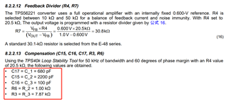

使用TPS5622这个电源芯片,有一点疑问
1、
这个地方计算电感值,根据你们的数值我怎么算的是248nh,很好奇你们是怎么算的?
2、

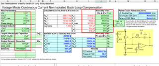

这一步,我用工具计算结果如下:
,即便有差异,但是这这个结果你们算的也差别太大了吧?
谢谢回复!

计算是有错误的,按照datasheet的公式来算即可。
或者按照芯片官网的webench在线仿真获得电路参数也是可以的。
