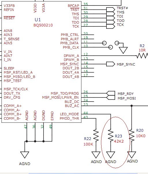

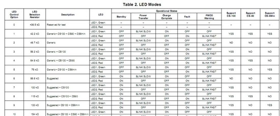

bq500210的LED选择模式,不同的电阻对应不同的功能。当42.2k对应的功能有“Generic+CS100+CS90+CS6min”,请问这个电阻必须精确到42.2k吗?如果是47k的话,对应的功能是“Generic+CS100+CS90+CS6min”还是“Generic”,期待你的回复,谢谢。
