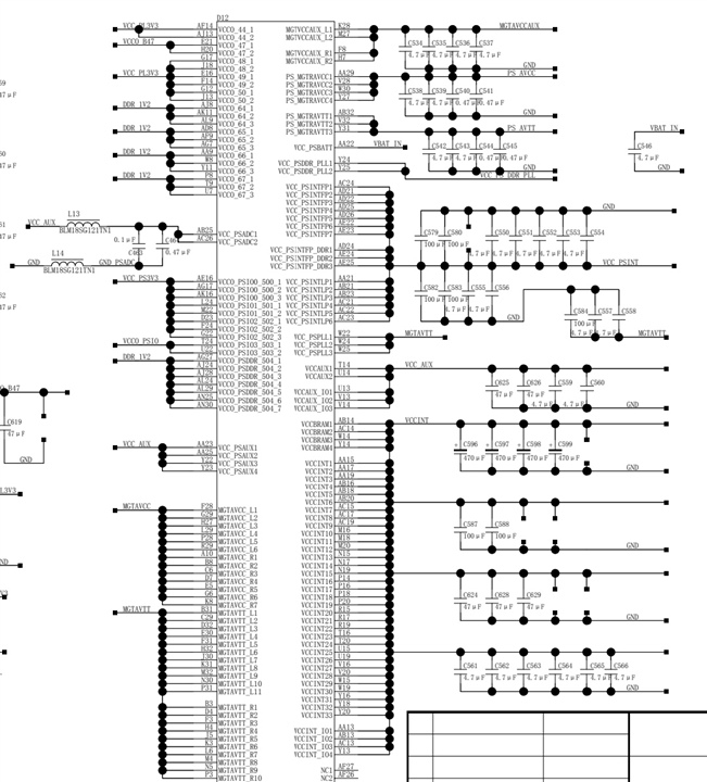

Part Number: TPS650864

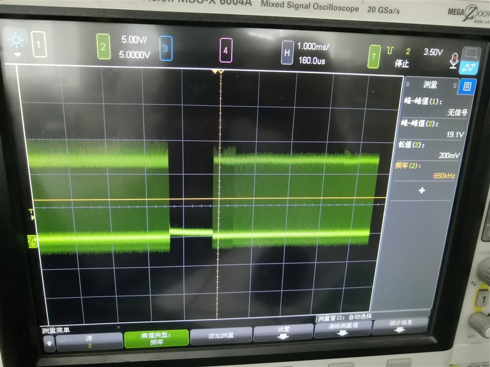

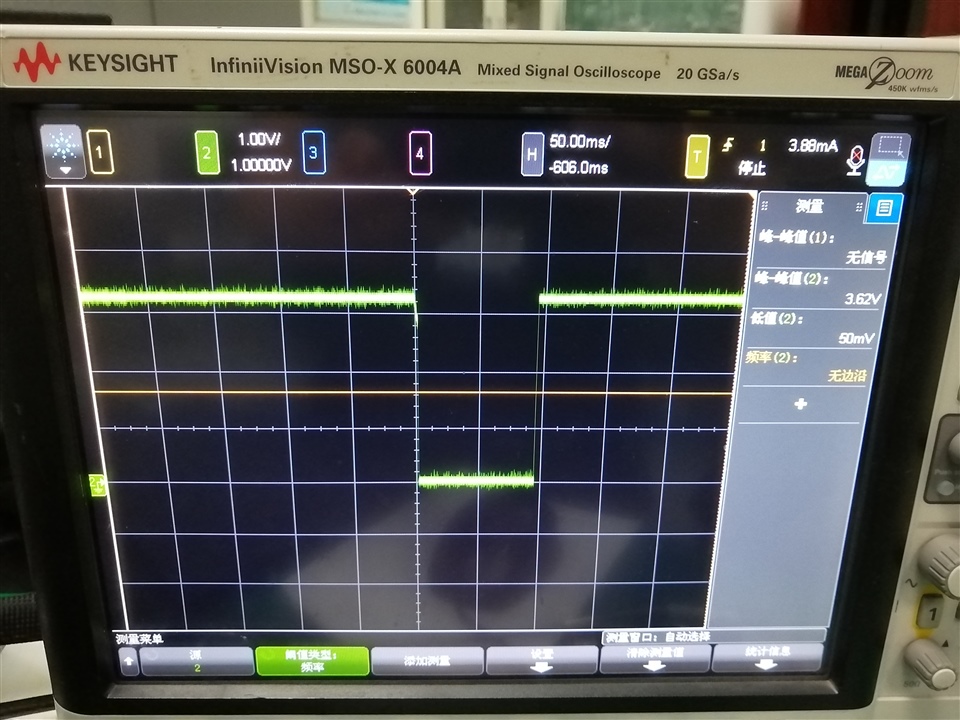

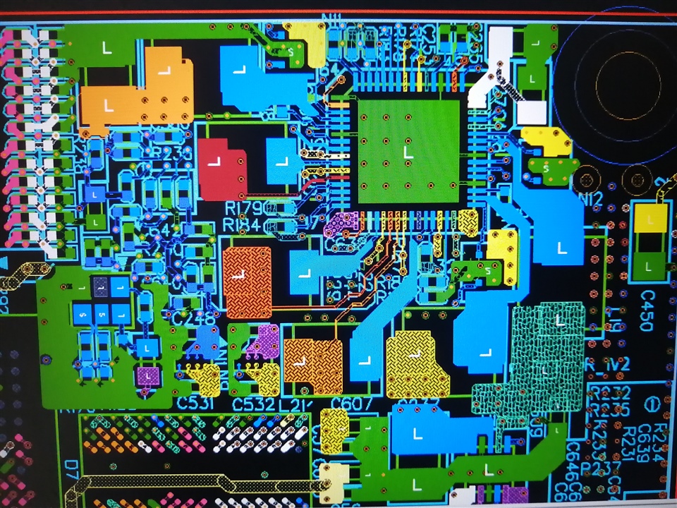

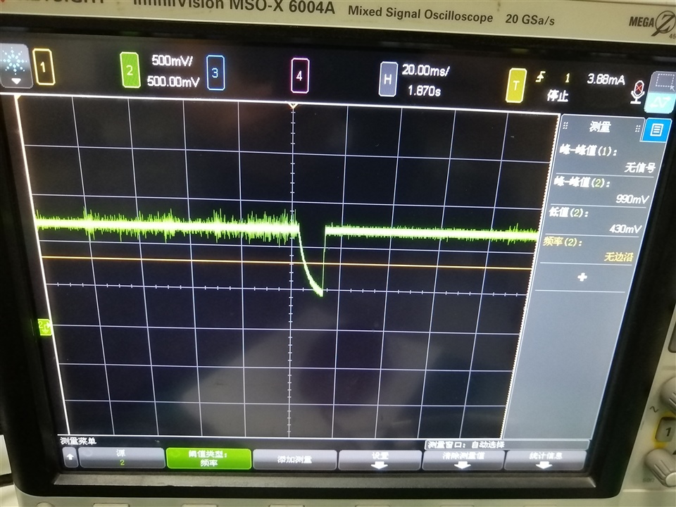

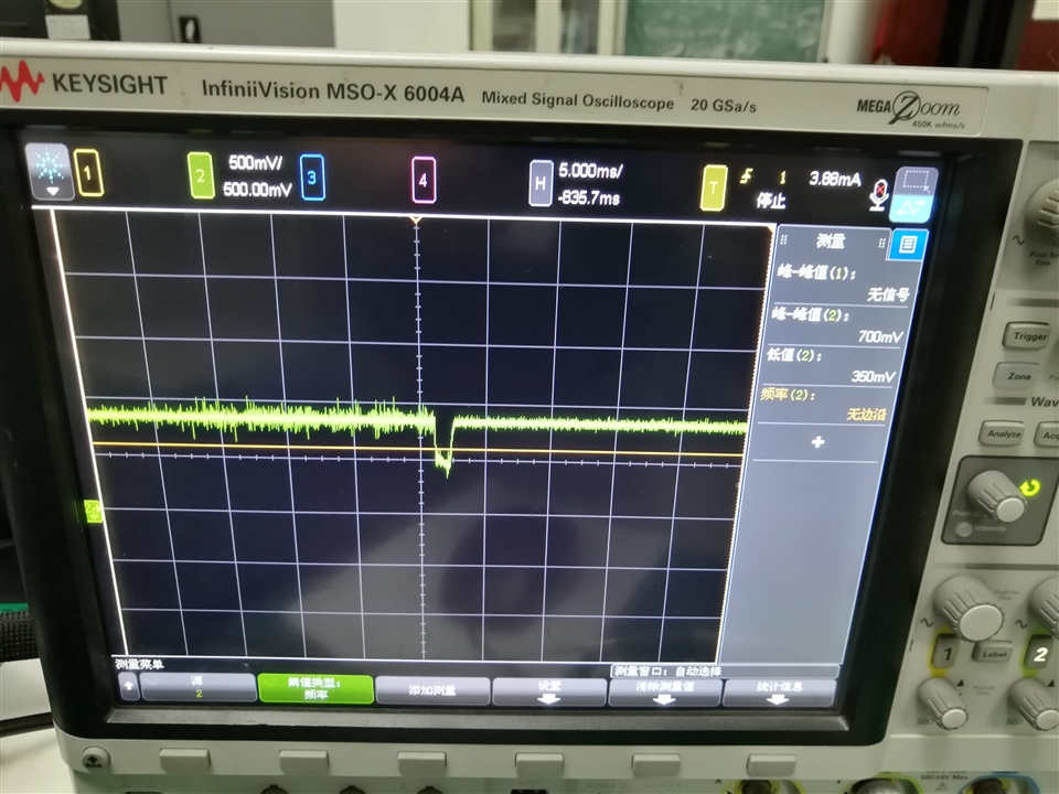

使用tps6508640默认电压,给XILINX的xczu9eg供电,发现xczu9eg的ps端程序加载瞬间,所有供电电压都有跌落,GPO3输出100ms宽低电平脉冲,GPO3接到了xczu9的POR。当xczu9复位后,所有电压回复正常,然后再次加载ps端程序,再次跌落。
Hi
说明不是电路和layout问题,因为如果是这两样,不良率会非常高的。
剩下的就是硬件或者焊接问题,一般这样就比较难找。

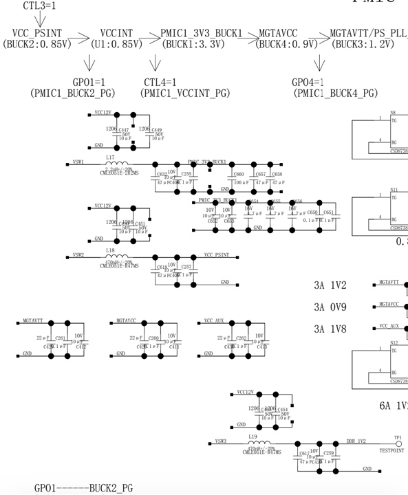

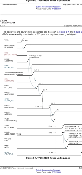

按照上面的启动时序,看首先哪个电压出现异常?
HI

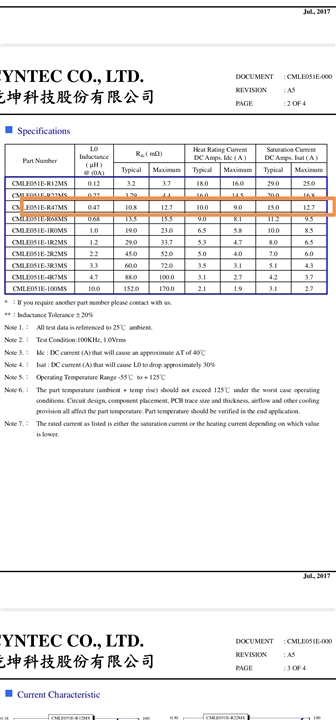

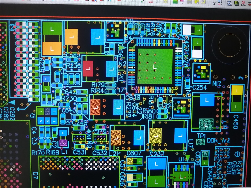

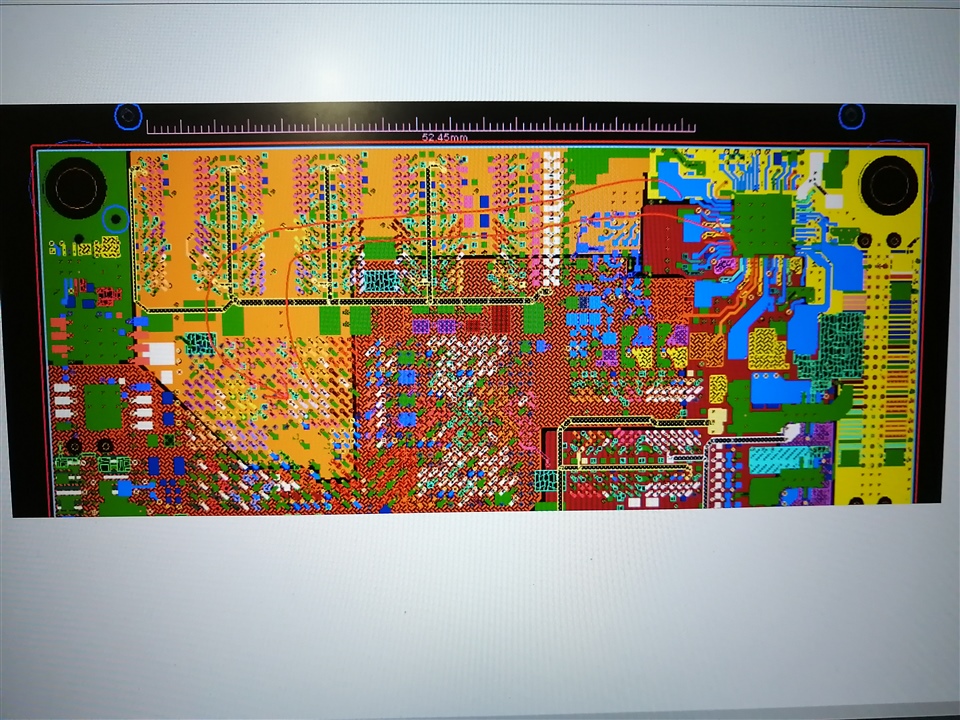

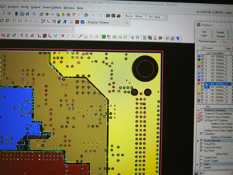

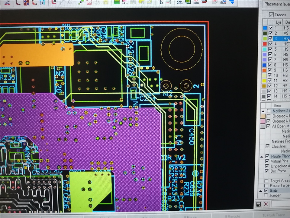

确认一下buck的功率电感,以及负载是否异常(过载)? layout上功率回路是否过大?
其次可以比较一下正常板子和异常板子,我比较担心是layout造成的问题。
