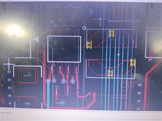

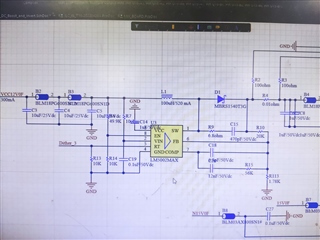

LM5002: 反馈电路问题
Part Number: LM5002
 在设计中失误,将反馈到地电阻R113丢失(原原理图无R113),layout工程师因此出现layout问题 ,将上拉电阻单独放置于1脚SW处,并未靠近6脚FB,故进行飞线处理 ,将R113焊于4脚GND处,再用裸露铜线分别将6脚FB与上拉电阻连接至R113,上电后空载情况下FB处电压纹波很大,随负载提高,电感出现振荡(啸叫)且反馈电压频率越高,输出电压变大,后级LDO无法稳压,请问这种情况是否只是由于反馈电路飞线问题(以前使用过同样的正确电路,layout未失误,未出现这种异常)
