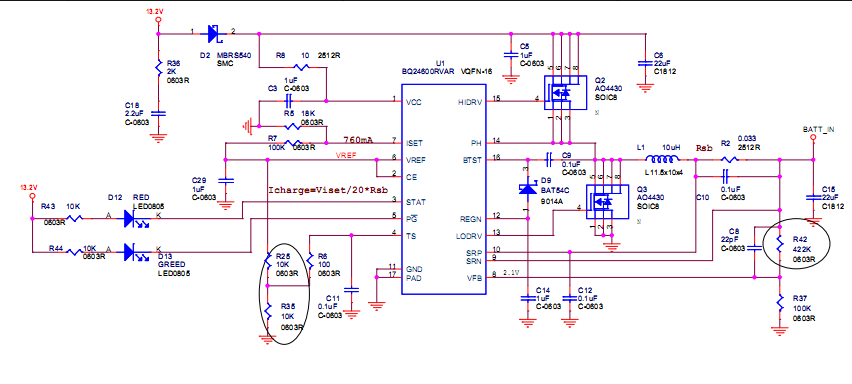

目前我使用bq24600rva,在没有加电池的情况下,输出端没有电压。
参考设计的原理图是参照BQ24600 DATASHEET的设计,我要求输出电压为11V,我已修改FB的取样电阻的数值,TS功能不用,将该脚用10K电阻接到VREF并用10K电阻接地。
   输入电压为12V--18V,均无电压输出。设计的充电电流为800MA。
 请问是什么问题?

  • 建议你量测一下输出的波形,确定是完全无输出电压,还是因为你没有插入电池使得芯片一直处于battery detection routine,详见page 21的检测波形。
    如果是完全没有输出,建议你把实际使用的电路图发上来以便进一步分析,谢谢!
  •  我测试15PIN,13PIN均没有波形输出。REGN(12PIN)是6V.
    LED的状态为:所有的板子/PG都常亮,有些板子STAT不亮,有些板子该LED是闪烁状态。
    不良的板子都是15PIN,13PIN均没有波形输出。
    我这次共贴10片,只有2片是OK板,其他的板都不行。OK板在没有装电池的情况下,在电池端是有电压输出的。
    我附上原理图,请帮忙分析。
  • 这种比例失效的问题建议您从仔细的交叉验证比对板子上各个器件及其连接着手。
    首先建议你与拿异常的板子与ok的板子比对一些芯片一些工作条件的引脚是否电压一样(pin脚对芯片的GND的电压)
    包括,VCC VREF CE TS REGN  ,然后测量GND与你的适配器插入的系统地之间的阻抗,看地线是否连接良好 。
    然后掉电的情况下测量C/D mosfet的d-s之间阻抗 看看mosfet有没有损坏。
    最后可以尝试小心做一下芯片的交叉试验。
    总结起来,建议你仔细与ok板比对器件的型号和连接是否符合设计电路。
