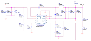

使用TPS54360设计的电路如下:
1、目前发现TPS54360损坏故障,发现 芯片的VIN/SW/GND 短路。
2、将故障件更换54360芯片后,设备工作正常。
3、目前采购说明该批次的芯片是TI的正品,但是实际发现部分芯片的丝印符号有些不完整,比如字母T只有一半的丝印。正品的产品,不应该有这种丝印不清晰的问题。
4、实际测量54360输入口没有发现过压的问题。
5、这种情况有可能是什么问题造成的?

确认芯片质量的唯一标准是购货渠道,需要直接找TI购买。其他渠道难以保障。如果你是购买自你们长期合作的渠道商,应该还好,如果是首次购买,一般要注意点。不过一般芯片质量问题的话,不良率是非常高的,所以你要确认一下。
从你描述看,有些像是过压造成的,但是你们输入才24V, 距离60V比较远。
你可以做一下试验,将示波器探棒勾在输入脚Vin处,然后带电操作(通过S1开关),看一下输入最高冲到多少?
一般在输入不建议有硬开关,因为这个会造成输入非常高的电压震荡(有可能出现跳火,会伴随较大的电压电流冲击)。尽管从电路看增加了很多保护措施,能够将启动波形传上来看一下。

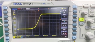

如图片所示,图片的波形闭合S1瞬间,芯片VIN处的上电波形。输入电压最高24.2V。
1、TPS54360的损坏都是在老化过程中出现的,上电开机都是正常的。
Hi
波形上没有问题。
老化出现异常,是一个电源带一块板子,还是多块板子? 除了芯片烧掉外?板面有看到其他异常吗?

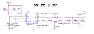

1、老化是一个电源带一块板子,目前故障除了烧掉TPS54360这颗芯片之外,还会将板上的MCU烧毁,MCU的3.3V对GND的电阻只有20欧姆左右。
2、将烧毁的TPS54360换成其他批次的来料,同时将损坏的MCU替换后,正常老化6个小时,同样的板子没有出现烧毁的现象。 目前会继续老化这个维修后的板子。

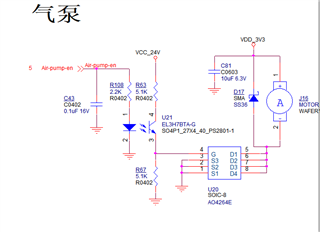

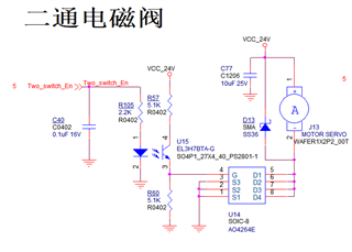

1、板子上有多路的小电机驱动电路,我测量过电机运行的时候,24V的供电波形,并未发现有超过60V的电压,24V最大的波动为28V。

3.3V烧掉会导致这里有较大的电流,而这个电流来自5V, 也就是会增加5V的电流输出,建议你确认一下5V的带载情况, 看看是否有因为负载的异常增加导致功率电感饱和,进而烧掉TPS54360.
