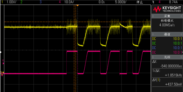

如下图:输出电压4V/20A,负载是LED。CH1:输出电压,CH2:输出电流。不清楚为何电流输出不到5ms就自动拉低,且输出电压也被拉低了。后面出现了类似SS软起动的过程。

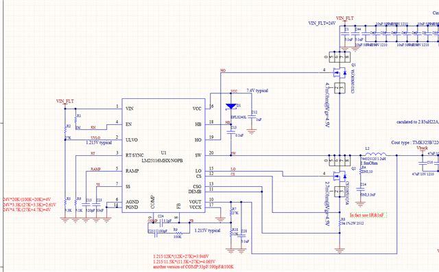

下面是原理图:

如果负载是LED, 需要做恒流设计,而你电路提供给的是恒压设计。
建议你选用专门的LED driver芯片来做。
