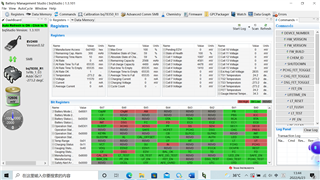

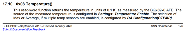

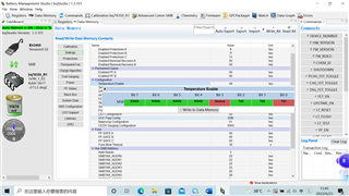

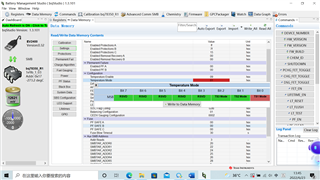

您好,Temperature显示的温度是-237度,请参考TRM 2.6.1 DA Configuration 设置使用FET过温保护还是cell 温度保护。
问题已解决,谢谢!
