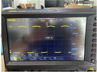

  • 您好,感谢您的回答。如下图是我layout部分。

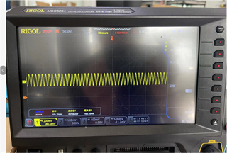

    我抓取了输出波形,纹波300MV,这个纹波不算太大,目前是轻载,毫安级别的电流。

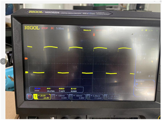

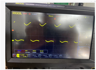

    如下图是上管G级对GND。
    如下图是下管G对GND。
    如下图是SW引脚波形

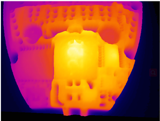

    下图发热图

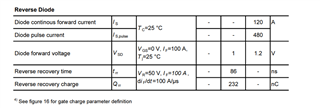

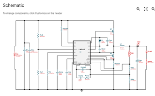

    ti的webench在线仿真并没有这颗电阻,而是下管选了一颗体二极管电流很大的mos,这个推荐设计就是把下管当二极管在用。

       其次纹波是有些大了,一般轻载下50mV就比较大了,正常带载30mV以内。
  • hi
    300MV的纹波是大了一点,但是也没出现异常杂波,比如震荡什么的。频率105Khz和MOS的开关频率一样,应该此刻就是MOS调制的波形,这个波形再提升一下开关频率应该能改善。板卡为四层设计,中间两层全是GND,上个回复有附了顶层和底层的PCB图。走线和布局已经尽可能的注意,下一个版本我有改版计划,但是目前不知道优化哪里,麻烦指点一些!
  • Hi
        datasheet第三十三页有提供参考layout,以及详细说明,建议你严格按照这个来做。
