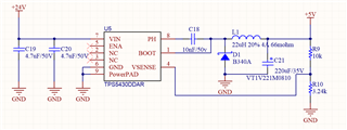

原理圖與PCB如下,輸出電壓8V(正常應輸出5V)

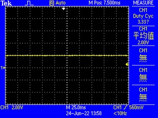

示波器量測PH腳位得到DC8V的結果,沒有正常切換,而且IC會發熱(約60度)。

把芯片換到其他板子(layout不同)可正常工作,芯片應該沒有損壞,Layout上是否有其他沒注意到的?

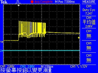

在24V OFF -> ON時,PH(pin 8)腳位波行

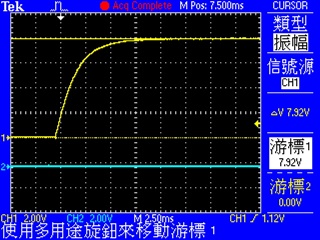

在24V ON -> OFF時,BOOT(pin 1)腳位會出現以下波行

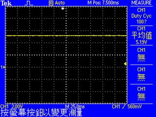

ENA腳位輸出正常的5V
VSENSE(pin 4) 電位 2V
