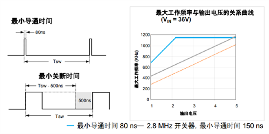

BUCK模式下输入电压与工作频率的关系
这种模式在每个开关周期的最后阶段需要采样续流电流,把它作为下一开通期间的电流斜坡起始点,因此要求有一个最小的关断时间,但这个时间并不影响仿真电流模式的应用。
  • 没明白你的问题。
    在低占空比(High VIN, Low Vout)的情况下,由于最小导通时间的限制,工作频率并不能保持在设定的工作频率,所以频率会下降,这是自然现象。
