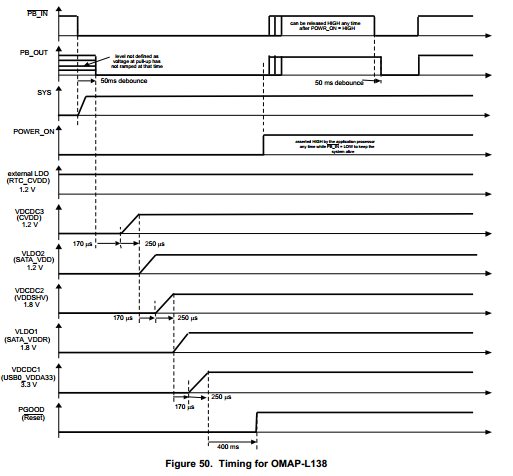

尊敬的TI工程师您好:
我最近在调试一块自己画的OMAPL138的板子,使用的电源芯片是TPS65070。电路设计这一块跟TPS65070提供的参考电路基本一致,输出3V3,1V8,1V2。最开始调试的时候这三个电压输出都很正常,后来不知道怎么回事输出3V3的引脚Pin20(即L1,Pin19即VDCDC1对地不断)对地短路(芯片我是拆下来测得,PCB板子上对应的脚位均对地不短),但是它的V8和1V2输出仍然很正常,我不知道问题出在了哪,麻烦您能帮我解答一下!如何是片子坏了,那么能输出1V8和1V2又是怎么回事?
