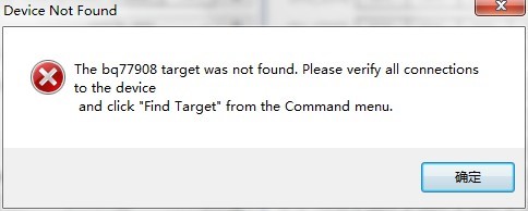

自己做的板子,现在通过USB TO GPIO 连接了三根线GND SCLK SDATA
软件打开后一直在BQ77908 的选项上,不能切换到BQ77910上
关于另外两个问题:
1.原理图是怎么样的,如果是硬件关断,通过标志位可能没办法更改
2.可以参考一下EVM的文档- http://www.ti.com/lit/ug/sluu854/sluu854.pdf
