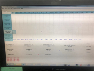

你们好!
我们使用TI官方的测试板BQ76952,使用一个USB(USB1)线,和一个EV2400(USB2)连接测试板,可以读取到测试板内部信息,我们为了能先了解芯片特性,我们只修改了其中几项值,但是测试却遇到问题,请帮忙看看是不是哪里设置的有问题?谢谢!
原值:
现值:
目的:修改后测试板的充放电MOS才能打开(我们的目的是想让测试板变成独立的保护板)
还修改了充放电保护的值和延迟时间

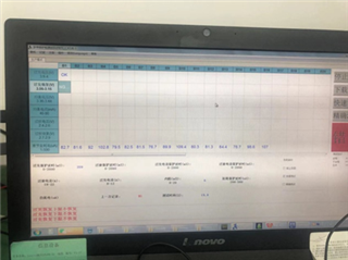

就只改了以上这些,但是保护板测试仪测试不能通过:
1、过充不恢复:
保护板检测仪恢复值都调到3.1V了还是没有恢复。
2、过放不保护:
