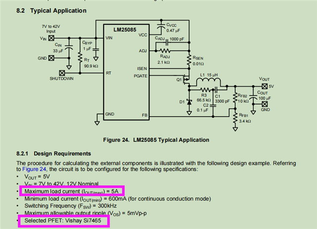

你好,各位专家,我这边遇到一个技术性的问题,根据LM25085 的参考手册,当输入12V (2A),输出最大可以达到5A的电流,
,然后我们通过与TI 的技术沟通以后,发现我们使用的mos管和Rsen 与这个不一致,我们就根据参考手册,将mos管改成 他们推荐的vishay 的SI7465,Rsen从0.02ohm 改成 0.01ohm,然后接的电子负载,现在发现最大输出电流可以达到3.3A,3.4A就不行了。

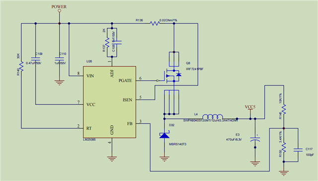

下面这个是我们的设计:
想问各位专家,这个问题怎么解决呢?

Hi
请问你的输出电压是多少? 电路不是很清楚。
需要说明的是datasheet提供的案例是最大负载,并且输入电流没有限制。 而你的输入只是24W, 即便按照90%的效率, 假设输出依旧是5V的话,最大输出24*90%/5= 4.32A.
所以限制你最大输出电流的实际上输入功率,以及输出电压。 (同时要注意功率电感饱和电流足够,以及sense电阻的保护足够)

电路方面,你可以直接借助webench仿真来做。
Hi
如果电感只有3.3A左右,是会限制最大输出电流只在3A左右。 按照最大5A输出,建议选择7A以上的电感,即便如此,如上受输入功率限制,最大输出电流也就是4.32A左右。
您好,我现在换了好几款电感,比如用了MWSA0603S-100MT 这款,还有12uH的,15uh 的,最大输出电流都只能3.7A,你们有没有推荐的电感?或者说这边的电感的感值一定要大于10uH吗?
