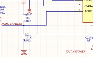

BQ24725A: 关于芯片BQ24725A管脚ACOK的疑问
Part Number: BQ24725A
芯片规格书对ACOK描述中写到:
It is pulled HIGH to external pull-up supply rail by external pull-up resistor when
voltage on ACDET pin is between 2.4V and 3.15V。
这个的意思是不是说,我用一个外部3.3V电源进行分压,使ACOK电压在2.4-3.15V之间就可以了,那么这样接是否可以?
但是我看到
SLUU507A的
bq24725A Battery Charger Evaluation Module上面ACOK是接的REGN脚,不是接的外部电源
