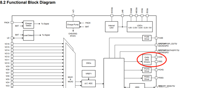

由于一直使用BQ76952所以不用担心电池正端关断驱动问题,但是由于芯片日渐紧张,交货周期变长,客户也着急了,说拿不到芯片就换能拿到的啊,那么问题来了,客户不答应将mos改成负端关断,那么拿到其他不带正端控制的BQ系列的如何改成使用nmos且是正端关断的方案???
可能有人会说,用负端关断的BQ芯片改pmos正端关断啊!这个有思考过,但是pmos做大电流需要的mos数量比nmos要多很多,没那么多空间且大电流pmos太贵了  QAQ。。
那有人要说了,用负端关断的BQ芯片搞个隔离电源驱动nmos做bms正端关断! 这个还是比较赞同的,但是,作为一个啥都要的性价比专业户,再瞅瞅BQ76952那个功能框图,看看CHG/DSG Drivers,觉得还能抢救一下,毕竟隔离电源不论是模块还是两路反激,对比BQ76952的应用贵也占面积,所以有没有其他更便宜一点的方法能够实现nmos正端关断???或者说BQ76952那个CHG/DSG Drivers功能框图能不能分立元件独立实现?手动滑稽~~~~
