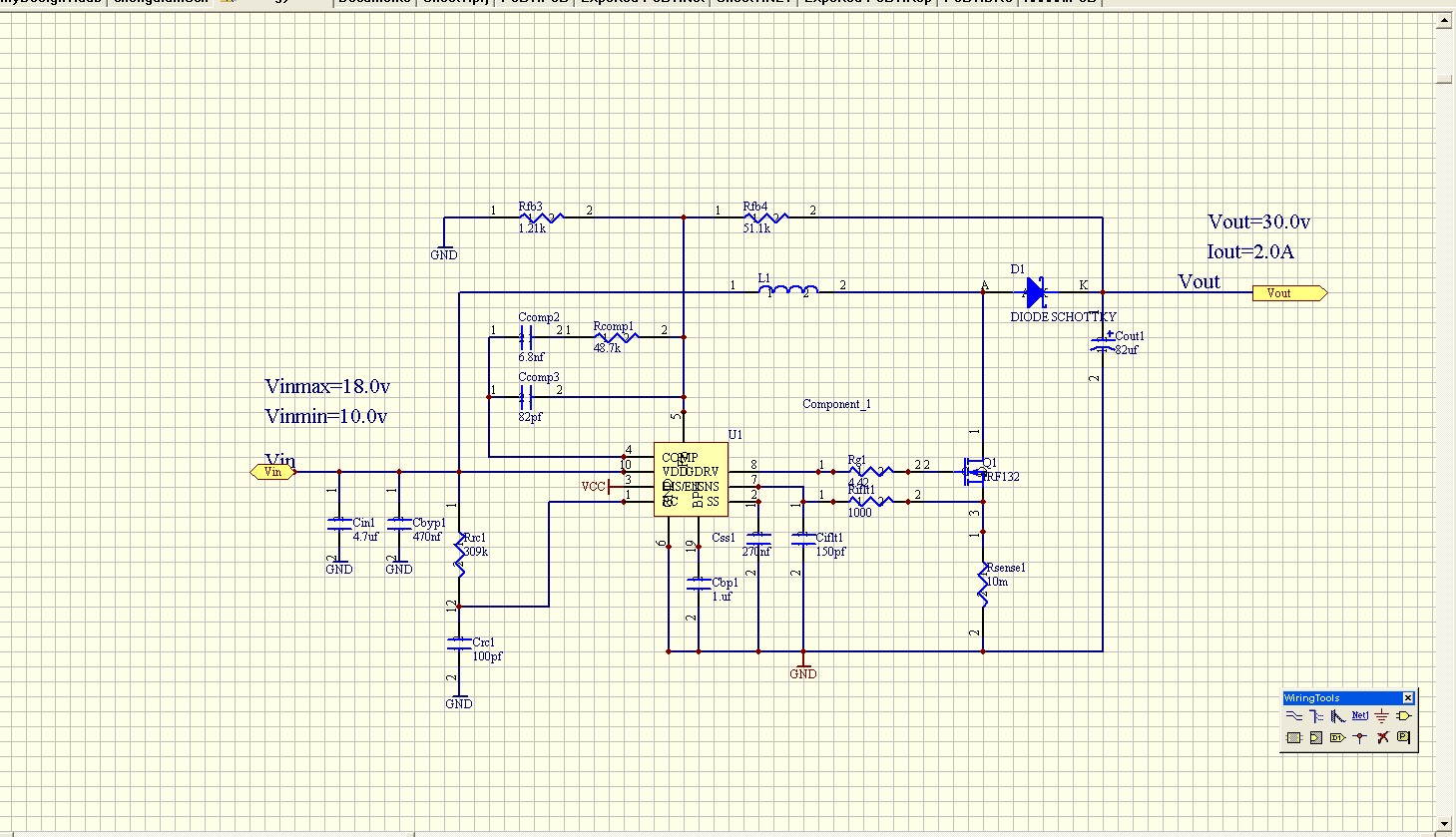

RFb3 1.5k rfb4 50k ccomp2 10nf rcomp1 50k cbp1用等容量电解电容代替,其他和原理图中一致,输入18V,需要28V输出,实际上只有24v,请问该怎么办

你的电感式多大? 饱和电流时多少?
另外在测试中,你的负载在多大时测试输出时24V, 如果采用较轻的负载,输出电压是否在28V左右?
方便的话可以提供一下详细的电感规格书。Webench仿真提供的电感规格Coilcraft的XAL1010-153MEB- http://www.coilcraft.com/pdf_viewer/showpdf.cfm?f=pdf_store:xal1010.pdf

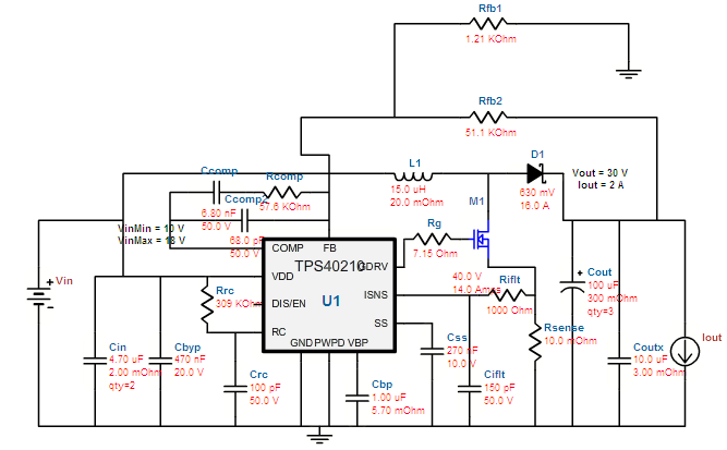

关于电路,你直接可以用TI的仿真软件webench获得, 见网站: http://www.ti.com.cn/product/cn/tps40210
电路中对输出电容ESR都是有要求的,上述仿真软件的图中有标示, 电感的饱和电流你也可以在上述仿真软件里找到电感的datasheet,然后可以看到这个参数的(有的是用Idc, 这个不是饱和电流,但是一样可以用来评估, 按照2A输出或需要9A以上的饱和电流)。

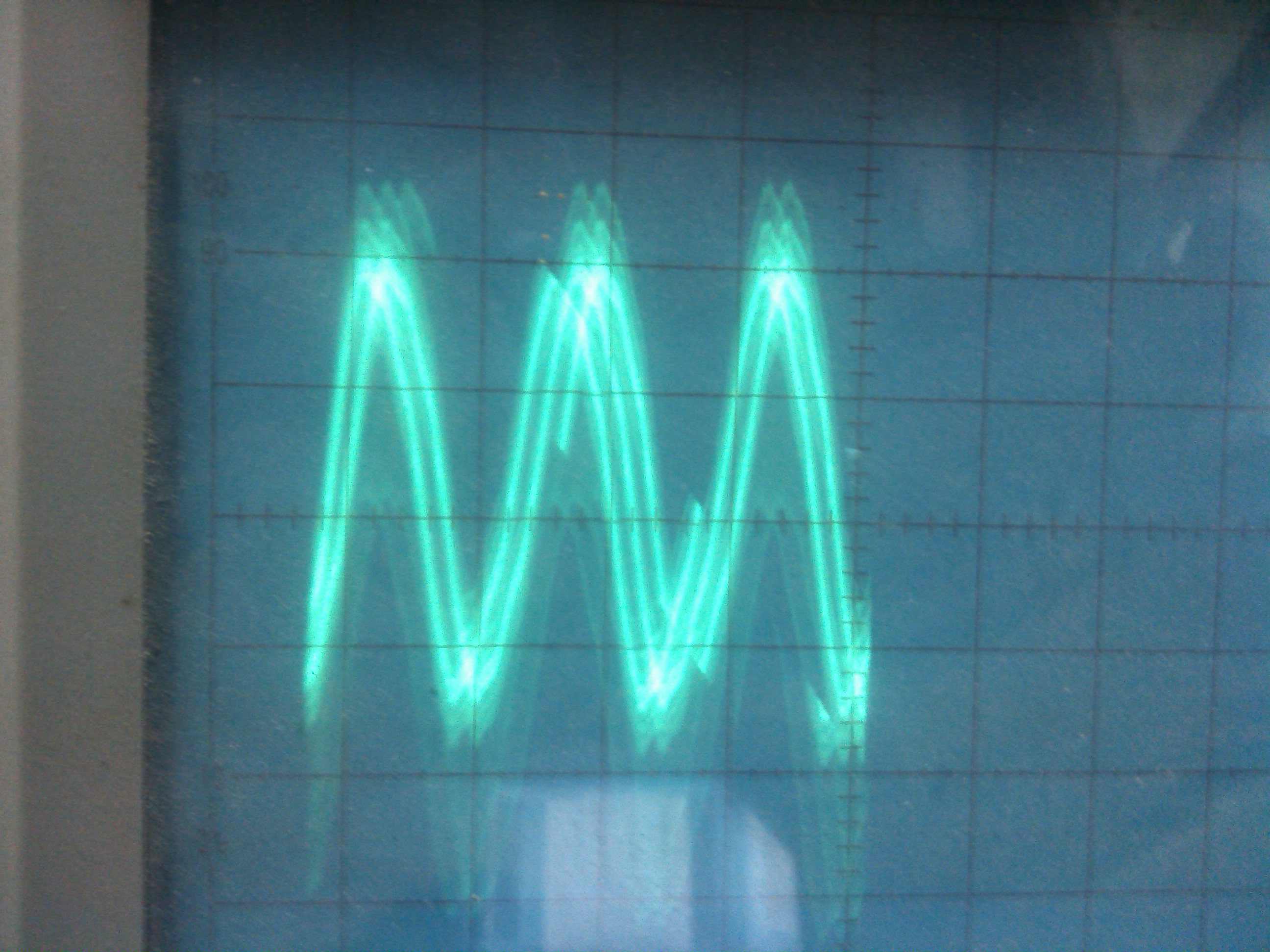

这个是输出的波形吗? 看起来是很大的纹波, 也就是输出不稳定。 如之前建议增加输出电容到100uF以上,并增加一个10uF的陶瓷电容并联看看。

输出电容300uF左右, ESR 3mohm 左右。
输出电压有提升,提升的电压并是不是因为GND的电压提升了,如果你确认测试到,则需要确认layout, 注意输入和输出是共GND的。
(如之前提到的,参考EVM扳的layout)

如下是用TI仿真软件得到的电路图:
这个软件非常方便,在芯片主页:http://www.ti.com.cn/product/cn/tps40210 就有(只需要注册TI就可以使用),输入输入电压范围,输出电压和负载,就可以得到电路图,之后你可以进到operating value, 可以修改参数,如频率和软启动时间。 对于周遍的器件(电感MOS之类),你点击对应零件编辑,可以进入零件页面,选择合适的器件,也可以参照规格选择列表之外的其他器件。

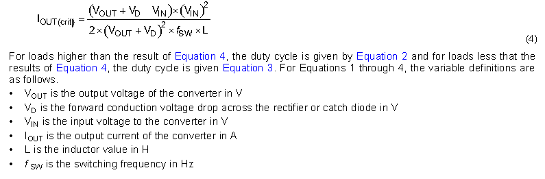

Hi
公式3是不连续模式的计算,利用的是能量守恒:电感充电与输出守恒
L*△I*△I/2=Io(Vo+Vd)*DT 可以计算出不连续模式的占空比D.
连续模式和不连续模式之间有境界模式,就是刚好电感电流降到0即开始下一周期, 此时两种情况下D是相等的,即推出公式4.
关于Boost电路最基本的一些公式推到你可以直接参考这两个文档,很系统
