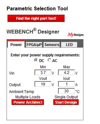

想把电池电压(3.7-4.2V)升到19V且,要求电流1A左右,能不能给推荐一个芯片?
你也可以通过TI首页的webench工具辅助完成你的设计- http://www.ti.com/
相关的教程,可以参考一下论坛的帖子- http://www.deyisupport.com/question_answer/analog/power_management/f/24/t/17312.aspx

是的, 仿真芯片用的是LM3478.

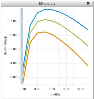

输入电压范围在3.7~4.2V范围内,输出19V/1A时, 效率在90%左右(87%以上).
所说的效率一般是指峰值效率,峰值效率的测试点一般都出现在高压(输入电压范围的最大值)半载的时候,这个是关于效率曲线的一些基本知识,楼主可以了解一下。
另外,你说的低输入3.7V下满载输出的效率能否达到90%,根据webench提供的设计和效率曲线是不能达到90%的,当然这个只是仿真的结果,实际请测试为准,因为效率与你实际所选的功率器件的性能好坏关系很大。

输出电流可以到达1A, 曲线图上效率曲线的截止点电流就是1A.
输出电流可以达到1A,没问题,效率曲线只是表示了效率的趋势,因为webench中的仿真是按照最大输出1A来做的,所以到1A就截止了
James_xiao 说:哦,这样就是说输出的电流达不到1A左右,那以您的经验来看输出电流能达到多少呢?
