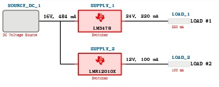

您好,
我们需要这样一款芯片,既可升压也可降压。我们的输入电源是+15V,现在想得到一路为24V /max 220mA, 另一路位12V /max 100mA. 。24V /max 220mA这一路设计比较有困难,功率要达到5W,我找了很多芯片但没发现合适的。请TI专家们指点一款合适的芯片。要求芯片封装不能太大,最好是SOT系列封装。先谢谢了!!!

Hi
如果不需要隔离建议你采用2块芯片:
15V转12V可以用简单的LDO。
如LM317L:http://www.ti.com.cn/cn/lit/ds/symlink/lm317l.pdf,
或者TPS7A49001:http://www.ti.com.cn/general/cn/docs/lit/getliterature.tsp?genericPartNumber=tps7a4901&fileType=pdf
15V转24V可以用非常小封装的DC/DC TPS61170: http://www.ti.com.cn/cn/lit/ds/symlink/tps61170.pdf

Hi
15V转12V用LDO比较简单,LM317L成本也比较底,效率80% 不低。
当然也可以用DC/DC,例如TPS54061: http://www.ti.com.cn/product/cn/tps54061 之类,如用LM14203,因为它的duty最大81%(典型值87%),设计不好可能因duty受限而达不到12V输出,要注意点。
电路路都可以用TI的仿真软件webench得到,上述芯片封装都不大。(芯片选型都也可以用webench)
( 也可以用TI的“电源快速搜索”:http://www.ti.com.cn/lsds/ti_zh/analog/powermanagement/power_portal.page )
两块芯片实现的话方案就很多了,按照之前介绍的webench工具,好好评估一下效率、成本、功率密度。
baishun zhang 说:您好,谢谢您的回复!不好意思,没说完全。是分别用两块芯片实现,一块实现15V->24V,一块实现15V->12V。15V转12V比较简单,就是15V-》24V比较困难,需要220mA的电流。
