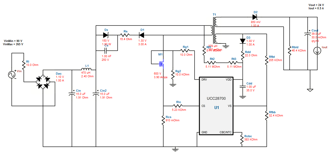

求ucc28700,:输入:AC85-265V,输出:DC24/0.5A设计参考!
Hi
TI没有提供这个规格24/0.5A输出的参考设计,或者你可以用TI的仿真软件webench仿真得到: (见官网:http://www.ti.com.cn/product/cn/ucc28700)
