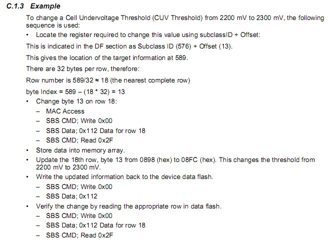

  • 请问,图片中的例子Subclass ID (576) + Offset (13)是怎么得出来的。
    编程时,低电压阈值写入的是一个范围还是一个数值?
  • 这个很简单的,你在TRM上找到对应的需要修改值的Row Location, Hex Address: 0x0112 ,因为0x01YY这个SBS  data中只有YY后两位才是表示row号码的,所以根据16进制可以知道 此时的row号码为18,那么乘以每个row中的32列 即可以得到18*32=576 ,这里注意因为offset是从subclass那个行的第一位为基准来算偏移量,所以在TRM中查到的bit offset要减1,即得到13。所以实际uv条件存放的位置就是576+13=589.
    低电压阀值是一个确定的值,根据你的电池特性选择,一般锂电池选择3V.
  • 0x0112中的后两位12表示的是18row,offset 13在编程时好像没用到是吗?
    例子的作用是写低电压阈值,写数据顺序是什么?
    0x2f指令的作用是什么?
  • 0x12=16*1+2=18 ,offset13是用来找到UV条件在18行的哪一列,是有用的。
    先找到对应的行,将行的数据读出来以后修改对应offset的值,再将修改过的行写入。见TRM的page 58。
    0x2f的作用就是block的读,可以用这个命令来多多个字节的数据,而不是单个字节。因为Smbus没有i2c的Multe-byte read和write,所以是用block write和read来实现对多个数据访问的。在调用这个函数时,除了给command,还要给byte counter设置操作的byte数,比如示列中的32.
