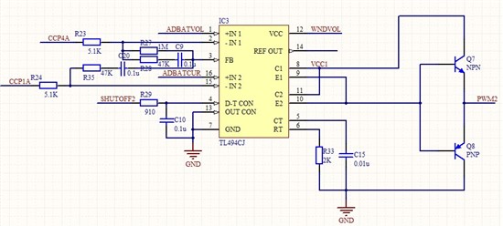

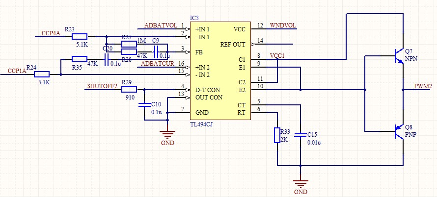

用TL494做一个升压电路,用BOOST拓扑。12脚电源为12V。用1,2脚做电压环,2脚给的基准电压2.5V,想升压到30V,空载时测得输出高达76V,且1脚电压总是被拉低到几乎0V,实际测0.03V,续流二极管温度很高。还有15脚电压达到了7V,空载16脚没有电流,测得电压也是0.03V。 因为之前在实验室做过一次,成功了。同样的电路做另一个板子时出现这样的问题,不知道什么原因,我错在哪里了,希望专家回复!
你好,
能不能提供完整的电路进行分析。
另外,TL494太老了,也不是专门的boost芯片,用这个芯片做比较奥特曼。用TI的LM3478/TPS40210/LM5122可以方便的实现升压。
可用Webench在线软件进行设计,整体方案和仿真结构都有了。
