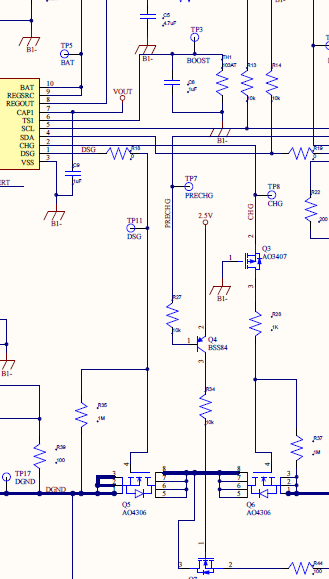

Michael,还有 个情况想请你解答,bq76920上ts端的热敏电阻没坏,上位机上温度一直显示157.9摄氏度,但是对热敏电阻进行加热后,上位机显示温度在下降,如果是公用路径损坏,那么应该不会用温度变化才对?谢谢
热敏被加热到很高也只是引起轻微的变化,可能是热通过热敏电阻传入到芯片引起的温度漂移。
因该是这样,还有一个问题想请教,由于温度检测损坏,所以温度一直为157.9摄氏度,被认为是过温,在充电时,上位机显示chg与dsg未被激活,但是我在充电的时候为什么仍然可以冲进去,电流为200ma左右,chg与dsg fet不应该关闭吗?谢谢
电流固定在200mA? 量测实际电路上的C /D控制电压是多少?可否麻烦你把实际用的电路图(围绕这一块)截取个图发上来,谢谢!
Michael,电流基本在160-200ma左右,24v充电时,上位机寄存器中显示充放电禁止,但还是能充进去。
