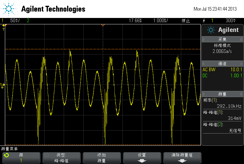

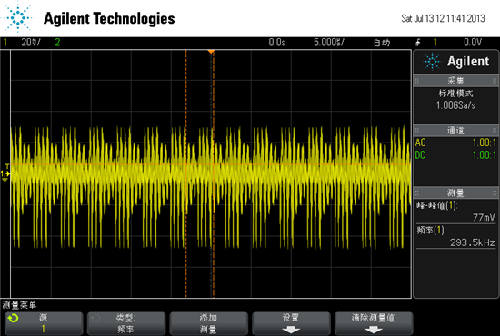

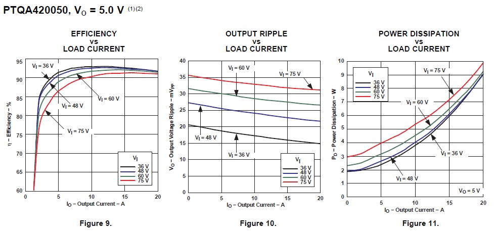

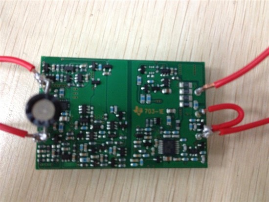

我买了一块PTQA420050的模块,按照手册中给的电路连接了做测试,输入48VDC电源,设置R1=180K,输出的电压测到为5.48V,但是用安捷伦的示波器测到的噪声却是70~100mVpp,远远超过了手册中的说明!
一般来书TI的电源模块还是不错的,为什么这个型号的输出噪声这么大?我模拟部分的信号受到这个电源模块的影响了,加了LDO都没有效果!请大家帮我分析一下,谢谢!

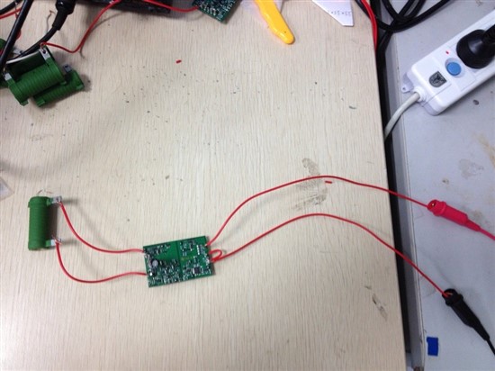

    我用功率管作为负载测量了输出纹波效果,至于示波器测量方法的问题,参考了你们给的资料,用不正规的测量方法在波形上只是加了周期性的尖峰,出去尖峰剩下的就是真实的信号。
    下图是我测量的连接图:

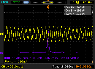

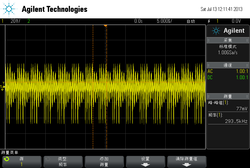

    得到的纹波为:
    纹波为什么这么大!跟手册上的技术参数相距甚远!求解释啊!
  • 输入和输出的引线都太长,尽量改短;另外,用地线环在板子上的输出端再测试一下看看。
  • 你好,请严格按照Trevor给的文档要求来测试纹波,一定要注意示波器的设置(AC耦合,20MHz带宽)以及测试点(尽量测试输出电容两端)!
    从你的测试波形来看:纹波的频率为292.1KHz,与PTQA420050的fs=300KHz相近,但波形有点怪异,峰峰值理论上应在50mv左右!建议你利用电子负载改变负载电流,严格按照标准的测试方法重新测试一下,然后重新上传一下波形!

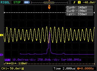

  • 我按照Trevor给的文档要求来测试纹波了,用的是靠测法,AC耦合,带宽也限制了,测试点为电容两端。

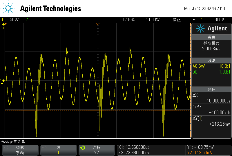

    你一定是弄错了图中标的频率值,它是尖峰之间的频率,并不是波形的频率!也就是说,在300kHz的频率点上,都有一个尖峰出现,这个你可以按照图中右上角显示的示波器时间轴参数来计算一下!真实的频率是1.5MHz,是模块的五次谐波频率!
    用靠接法,测量的结果如下!波形没有峰值出现了,但是幅度依然很大,而且波形频率为1.5M,很清晰的1.5M!纠结啊!
