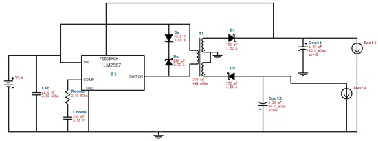

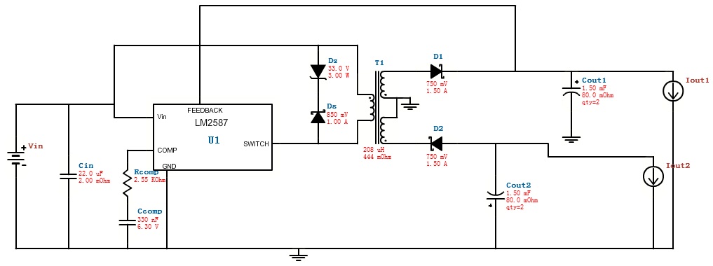

电源正负15V输入如何得到运放所需要的正负5V的模拟电源!求推荐片子,噪声小些的!

正负15V可以用DC/DC开关电源降压到正负6V(效率高,发热小),再用高纹波抑制比(PSRR)的正压和负压LDO稳压值正负5V。tps7a4700和tps7a3301就是一对高PSRR的牛B正/负压LDO。

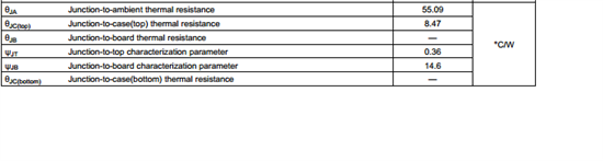

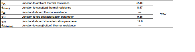

专家你好,如果后级供电电流很小,比如小于100mA,在10v压差下,功耗最大才1W,这样是否可以很好的工作!
