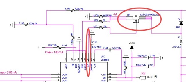

采用背光驱动方案LP8866,电源电压用的是12V,现在如果将LP8866PWM调到最大100%,背光会闪烁,但如果慢慢增加它就不会闪烁。在上电默认输出最大背光会闪的情况下,我们读了I2C寄存器数据,发现是输出过流导致的,然后减少了检测电阻的值,加大了过流保护的阈值,但还是一下子PWM给最大的情况下背光会闪烁。
另外,假如抬高电源电压到18V,就没有这个现象了,请能帮忙分析一下是什么地方的问题吗? 非常感谢!
以下是原理图背光驱动LP8866部分的截图:
还有读IIC是这个寄存器报错:
  • HI
        确认一下电感端的输入电压是否有跌落? 以及功率电感是否存在饱和电流不足的情况?

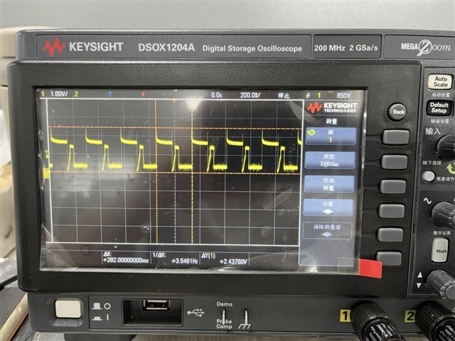

         附件是用示波器抓到的波形,VBOOSTVLED电压输出一直不稳定,INT输出低电平异常。

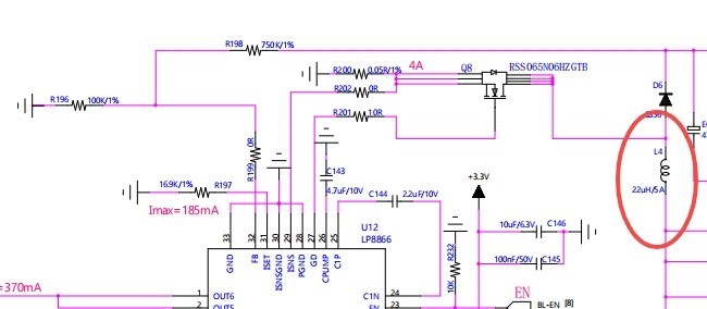

    是的,更换的是boost电路的功率电感,如下图的L4,换过几种型号的电感,加大了饱和电流以及电感量都没效果。
    您提到的过载保护信号是指FB反馈信号吗,今天抓取了FB脚波形如下图,变动频率是3Hz,如果是noise引起,最大的可能会是哪一块呢?闪动时整机电源B+都会跟着抖动。
  • HI
        电流保护就Isns脚的保护信号。

    帮忙先确认一下我们目前的原理图有没有不合理的地方?
    灯闪的时候Isns脚上的信号也是不稳定的,在Isns脚上也试过加100nF对地电容滤波无效果,好像不稳定的波形是芯片内部输出来的,但我们识别不出芯片内部工作为什么会变得不稳定。

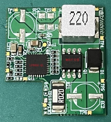

    LP8866PWM输入脚置高后输出灯闪,单独用在LP8866的小板(如图)上验证也是存在同样灯闪的问题,说明目前的芯片电路可能确实存在这个问题,需要进一步调试才能使用。
    只要把PWM输入脚置高,LP8866不论接或不接灯负载,GD脚也是输出很杂乱的波形出来,Q8这开关MOS管上有很大的压降。现在第一步是要让GD脚能输出矩形波形出来才有办法调试。
  • Hi
       你可以直接将GD功能关掉再调试(直接将MOS短掉)。
       SD异常,说明是保护了,按照方框图中,OCP, OTP, TSD都可以导致异常,然后逐个确认。
       之前提到的layout, datasheet有参考以及说明,建议严格参考。
       关于电路,datasheet上也有参考,主要也就是电感等参数要特别注意一点。
