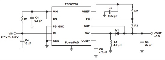

请问把5V的电源转换为—5V的电源,该怎么接电路,或者该用那一块芯片。谢谢
你需要给什么供电?如果是小电流,最简单的就是用charge pump方案,比如TPS60400。
电路图非常简单,datasheet里面有。
Hi
如果电流不大,可以用反向充电泵LM2660之类,见:http://www.ti.com.cn/cn/lit/ds/symlink/lm2660.pdf

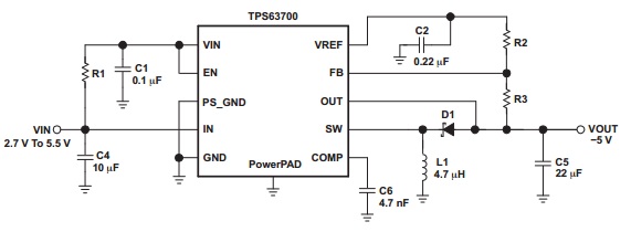

如果稍大,可以用TPS63700: http://www.ti.com.cn/cn/lit/ds/symlink/tps63700.pdf (包含5V转-5V的经典电路图)

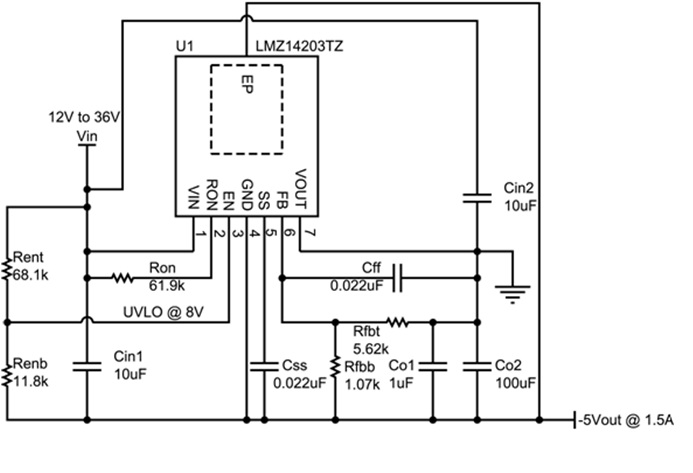

或者TPS54160系列:http://www.ti.com.cn/product/cn/tps54160, 见设计文档:http://www.ti.com.cn/cn/lit/an/slva317b/slva317b.pdf
如果要设计简单,可以用TPS84259,这个芯片集成了电感。
