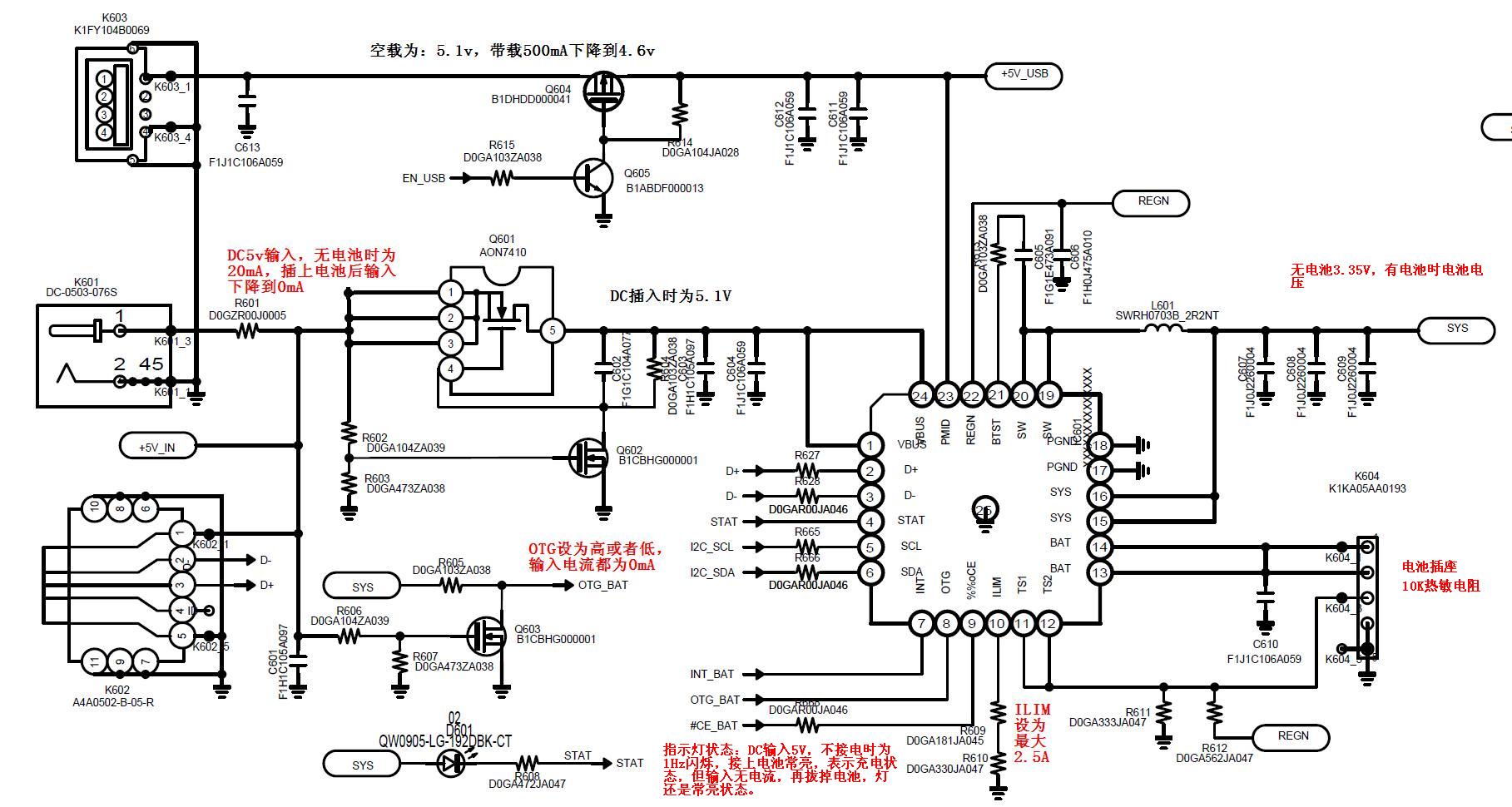

未使用TI的EV Board,ID送6B无法读取,送D6才读取的到,与Datasheet有些出入,但内存按照Datasheet的给,无法动作,是否内存方面Datasheet有出入??
建议你先确认芯片的顶端标记来核对是否芯片为BQ24195,如果无误,建议你用示波器观察一下当你给地址6B 时,是否时序为0110 1011,此时是否有ACK信号。当你给D6时,是否实际的时序为1101 0110,是否有ACK,如果实际的时序显示在D6时才有正常的ACK信号,那么建议你更换一个新的器件,TI提供了BQ24195RGET 这个封装的免费样品,你可以在BQ24195的产品主页上申请。如果实际的时序是0110 1011 ,那么建议你检查I2C的主机程序是否有对这个地址做了其他的运算。
当然如果你也可以用TI提供的bq2419x Graphical User Interface 这个软件与你的板子通讯,以一个能够确保正确的上位机程序验证从机地址是否正确。
这类芯片一般都是固定从机地址的,有一些芯片会在外部加地址扩展脚,但这个芯片是没有这样的引脚的。
指示灯常亮,为什么我的bq24195没有充电电流。请帮忙分析一下。
