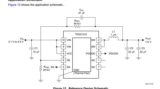

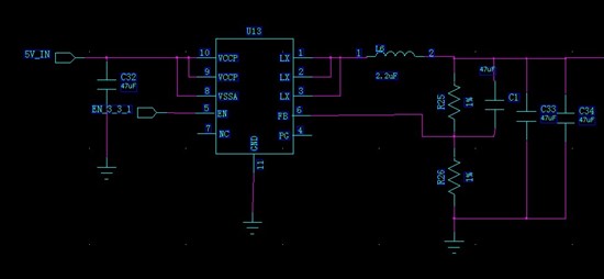

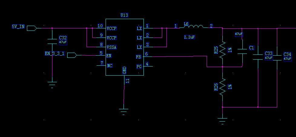

第一次使用这个芯片,根据数据手册绘制原理图的,唯一不同的是第4脚PGOOD没有接上拉电阻,这个管脚为电源指示输出,问下一定要接上拉吗!EN管脚使用MCU控制,高电平为3.3V。
上面我电路图,还有电容用的都是47uF钽电容,现在是无06V基准输出!

Powergood可以不用,如果要用就一定要加上拉电阻,原因是Powergood内部实际上是一个MOS, 没有电阻限流,会烧掉的。
Hi
另外你所讲的基准是FB电压吧,这个是不输出的,FB电压由输出Vout分压得到,然后与芯片内部基准电压做比较,进行误差放大。
Hi
FB脚的耐压是3.6V,如果没有短路到VCC, 不容易损坏。 用万用表测试FB的电压,并不会导致无输出,除非有电路到其他脚,如VCC, 但是如果TPS51312第七脚是独立的不连接,很难造成这个短路。
另外要注意的是芯片底部的PowerPad是必须接GND的,并且扩展GND面积,包括打孔到背面,目的是为了散热。如果PowerPad不接GND,容易造成芯片损坏。

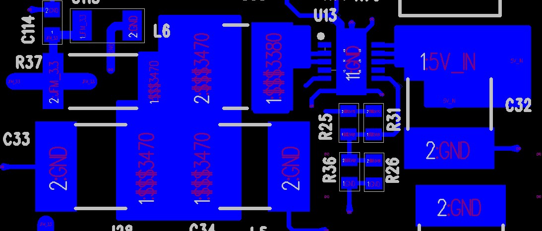

将你的layout传上来看一下。(Place FB and voltage setting dividers as close to the device as possible.)
请问R25,R26两个电阻取值是多少?如果阻值太大,可能使搞干扰能力较差。
一般不建议直接测FB管脚电压,因为这点对噪声敏感,直接测试可能会使芯片工作不正常,建议直接测试Vout
