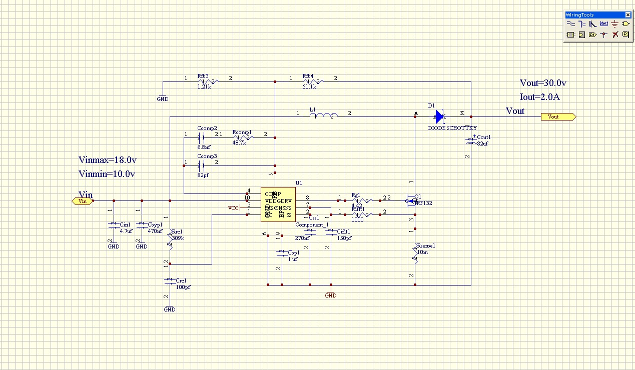

20v升28v,当输入电压慢慢增加至20v时,输出仍是20v,当输入加至23v时,输出28v,此时再将输入减小到20v时,输出保持28v不变,请问这是什么原因
Hi
将你的电路传上来看看(注意标明电感规格包括饱和电流)?
如果是满载启动,将负载减小一些,测试看看,如果不行,再将输入电压降低到10~15V左右再启动(此时不要用满载,可以用半载),请在上述测试后告知测试结果。
你好,
28V是设计目标吗?
能不能上个电路图分析一下,现象看着像UVLO(欠压保护),但是tps40210的没有专门的UVLO脚。
Hi
按照你图示的2A, 就是负载。空载测试也是可以的。
目前的测试,空载时,按照你的图示10~18V输入,输出电压都不能升压至28V是吧? 只要输入电压升高到23V时才能正常升压到28V,是吗?
Hi
Rrc1其串联的100pF Ct电容决定的是开关频率,将此电阻增加到430kohm,会将原来309kohm对应的大约500kHz的频率降低到大约350kHz, 与输出电压没有关系。
请检查一下您的layout与输入陶瓷电容,将输入电容加到到10uF(或者2个10uF并联,另外保留原有的470nf), 10uF电容尽量靠近芯片的VDD脚和电感脚,并且输入的走线尽量宽一点。如果你的layout上输入电容,距离芯片Vdd比较远,建议直接在VDD上焊接一个10uF电容,然后在测试看看。
Hi
芯片的启动都是有迟滞的,芯片的启动电压都是会比较关断电压高,所以现象上是会23V启动,调低到20V后才关断。
可以考虑将环路响应变慢试试,将6.8nF的电容增加到47nF,去掉com3的电容
