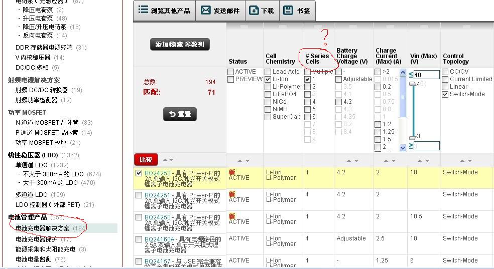

求助,关于电池充电管理的一个小问题
我在选择电池充电管理器时,有个地方看不懂,如图红圈所示,筛选项“# Series Cells”是什么意思,比如,我要给4节并联的18650锂电池充电,筛选项“# Series Cells”是选择4吗,还是并联的4节锂电池可以看做1个整体的电池组,从而筛选项“# Series Cells”选择1?
  • series cells仅仅指串联的数目,与并联无关,即使你是4节电池并联组成一个pack,series cells还是为1.
    充电器的选择简单来说只考虑串联节数,不考虑并联数目。
    但深入分析,并联意味着电池容量的增加,需要根据整体的容量去选择合适的CC 充电比率,太大发热严重,单次充电质量低,长期来看影响电池寿命,太小充电效率低,时间过长甚至有max charger timer溢出的风险。查看你的电池规格书,选择一个合适的CC充电比率。
