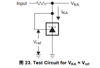

实际使用上图的原理输出2.5v电压基准,
其中:INPUT 电压是 5V, 电阻是270欧姆。 IKA约10mA,CL负载电容约0.2uf
原来使用的TL431AIDBZ,输出2.5v正常,现在更换为ATL431后,只能输出2.2V。请问是什么原因
HI
电阻270ohm,流过的电流10mA, 这个电阻上的压降就是2.7V左右,而输入是5V, 输出就是2.3V左右,如果带载就会低于2.3V.
所以限流电阻270ohm太大。
Hi
另外就是IKA电流是偏大,如果这个电流只有3~4mA, 很显然限流电阻上的压降也会小很多,所以要确认TL431是否损坏?
Hi
也就是替代芯片才出现这种异常?
之前一般IKA电流设计上不会超过5mA, 这个电路需要考虑最大输出电流和IKA, 这两个电流在限流电阻上导致压降,这个压降不能大到Vin-Vo.
将电阻改到100ohm呢?
