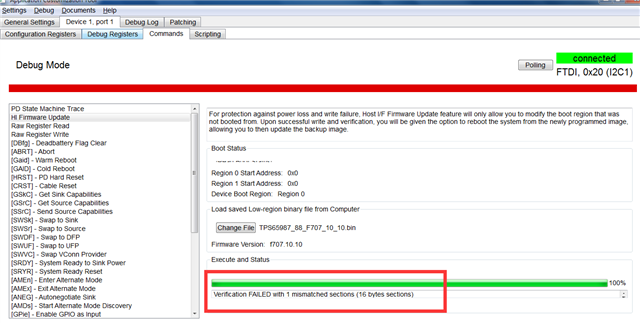

目前有如下两个问题;
1,为什么全新的TPS65987DDJ配置工具无法扫描到I2C地址,因此无法通讯;但网上购买二手拆机的芯片,确实可以通讯,可以通过程序配置的;
2:,能否提供一个DFP Alt Mode用于支持DisplayPort接口输出的工程配置样例文件给我(IO口我可以自己配置,只提供5V输出就可以)

你好,我在因为E2E上无法提问以及回复,即使我更换里公司邮箱也一样,
能否帮我配置好一个可以使用的工程项目(.pjt文件);并告诉我一些关键配置点或者是配置步骤以及参数(用图片或者文字);
需要实现的功能:设备作为DFP,支持Display Port输出(C/D/E),识别DP Mode Select Event(GPIO设置在1,2,3)

我来确认下version 6.2.12的版本是哪里下载的,官网主页上的是TPS65981_2_7_8 Application Customization Tool (GUI Version : 6.1.3)。
您这是使用的TPS65987_8_ACELITE_KRATOS GUI (version 6.2.12)吗?
如果不是的话,等我收到最新版本的安装包后,使用 6.2.12去验证。
