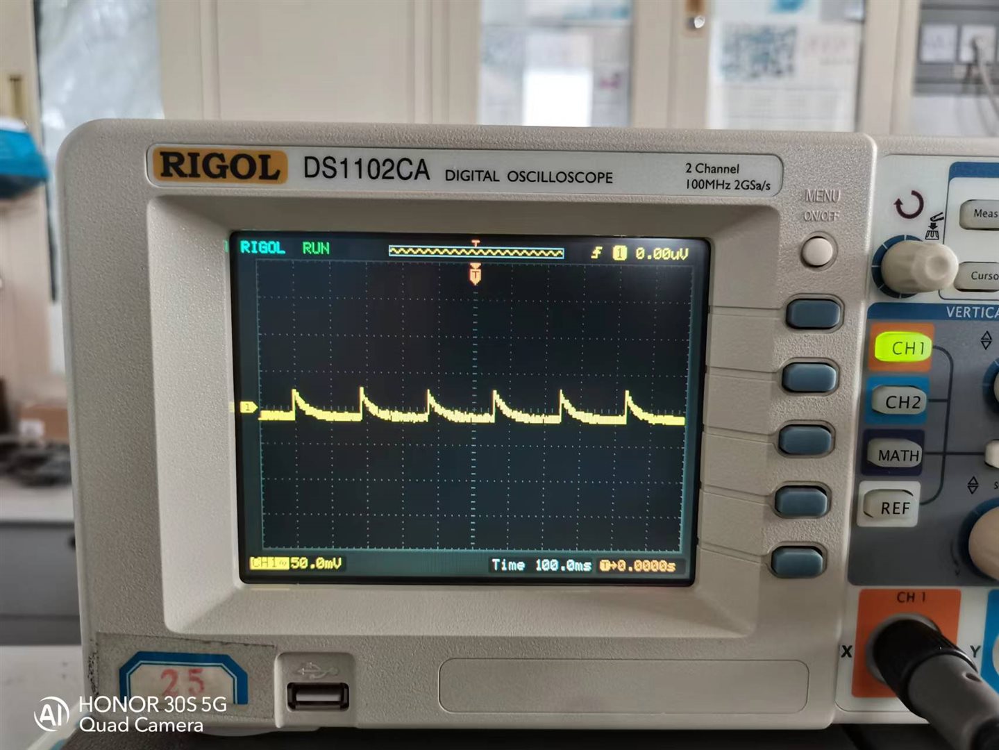

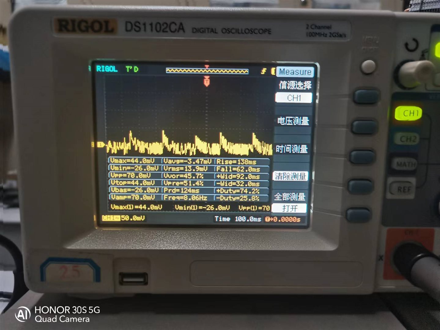

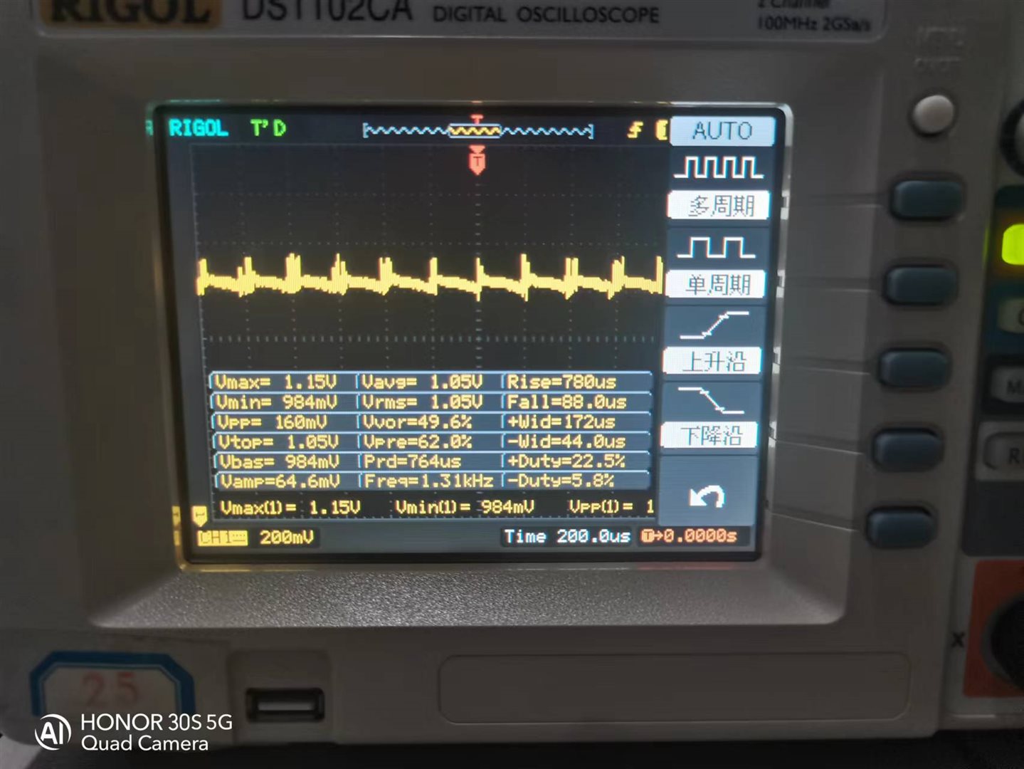

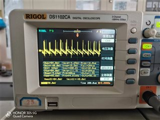

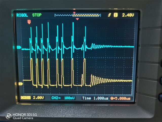

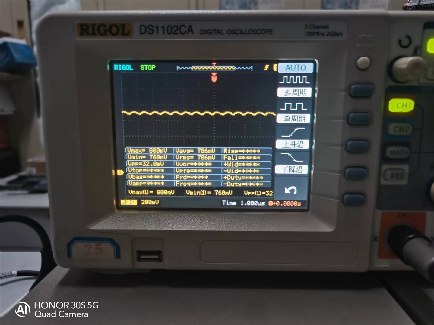

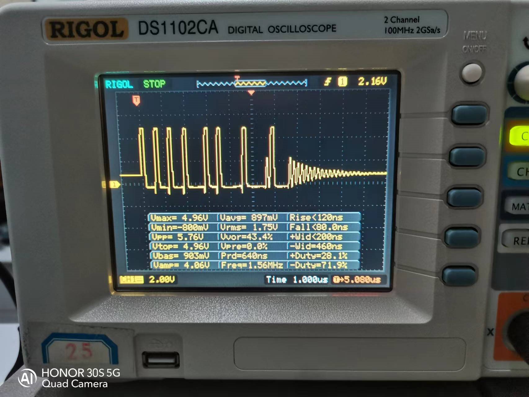

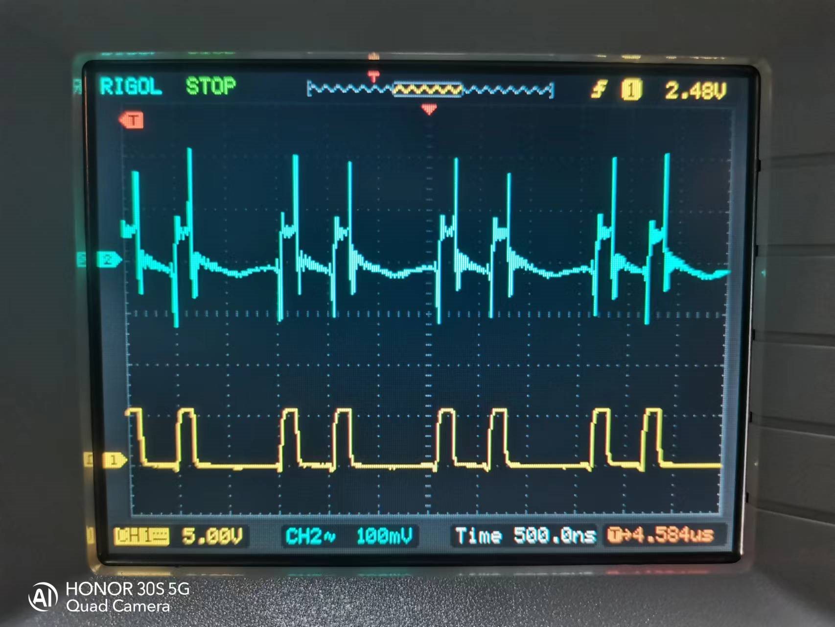

首先建议你用电阻负载测试,如果是用电阻,可能会因为较大的寄生参数产生异常。
其次确认一下电感,因为这里看起来有些震荡,从纹波看要么就是乱路不稳定,也可能是电感质量或者layout引起的。
layout上建议你确认一下反馈的GND是用模拟GND.
HI
更换一个电源供应器看看, 很难想象到电源会有这种影响。
我觉得目前的测试很难确认问题,首先从测试的波形看,有些可能是测试造成的,除了电阻负载的寄生参数,以及示波器探棒的影响。
auto-skip下纹波是会稍微大一点。
