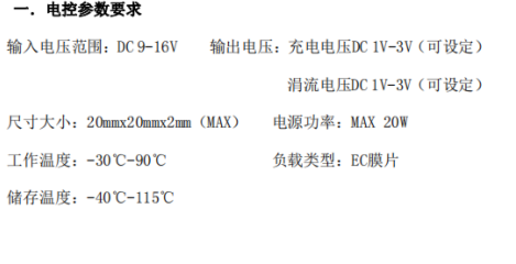

hi teams:
请帮忙提供方案
1. DC :9-16V 输入 ,DC 1-3V 可调节输出 20W MAX ,要求车规 芯片或方案
2. 输出是可以正负电压调节(像电机一样呆以输出上下正负调节)
请帮忙提供方案

Johnsin:
1. DC :9-16V 输入 ,OUT:DC 1-8V 电源最大2A,重点是,电流可以调节,然后电流固定下来,电压可调节,相当于恒流源。
2.要求车规 请帮忙提供芯片或方案。
Hi
负载是LED还是什么? 看起来你需要的电流可以调节,然后电压也可以调节?
1.客户的要求 看起来是LED DRIVER.
2. 现在的的要求,在先电流可调的情况(电流最大 2A),然后电流固定,再电压可调(1-8V)。

输出的方式改为:
1.输出为恒流源方式,电流大小可调,最大电流2A
2 .所接的负载,在工作时不会有变化,然后根据所接的负载,决定输出的功率的大小,最大功率20W. 输出的电压在1-8V DC
